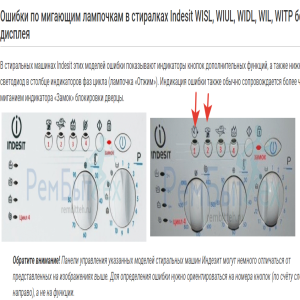

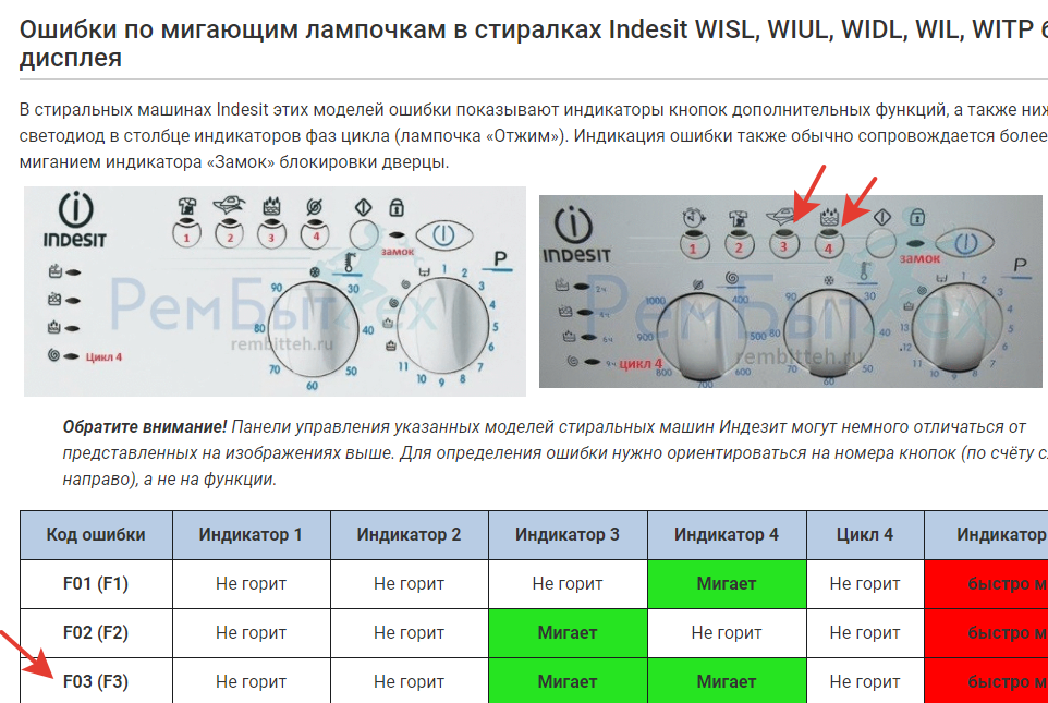

Здравствуйте! У меня мигает датчик блокировки и 2 последние у носа с левой стороны. Что это значит?
Indesit WITP 82
Ошибка F03----неисправность датчика температуры, проверить проводку контакты в разъеме к датчику, исправность датчика температуры
Indesit WITP 82
если мигают 1 2 и замок, ошибка F12--нет связи между модулем и индикацией(проверить разъемы на плате управления и модулем индикации
