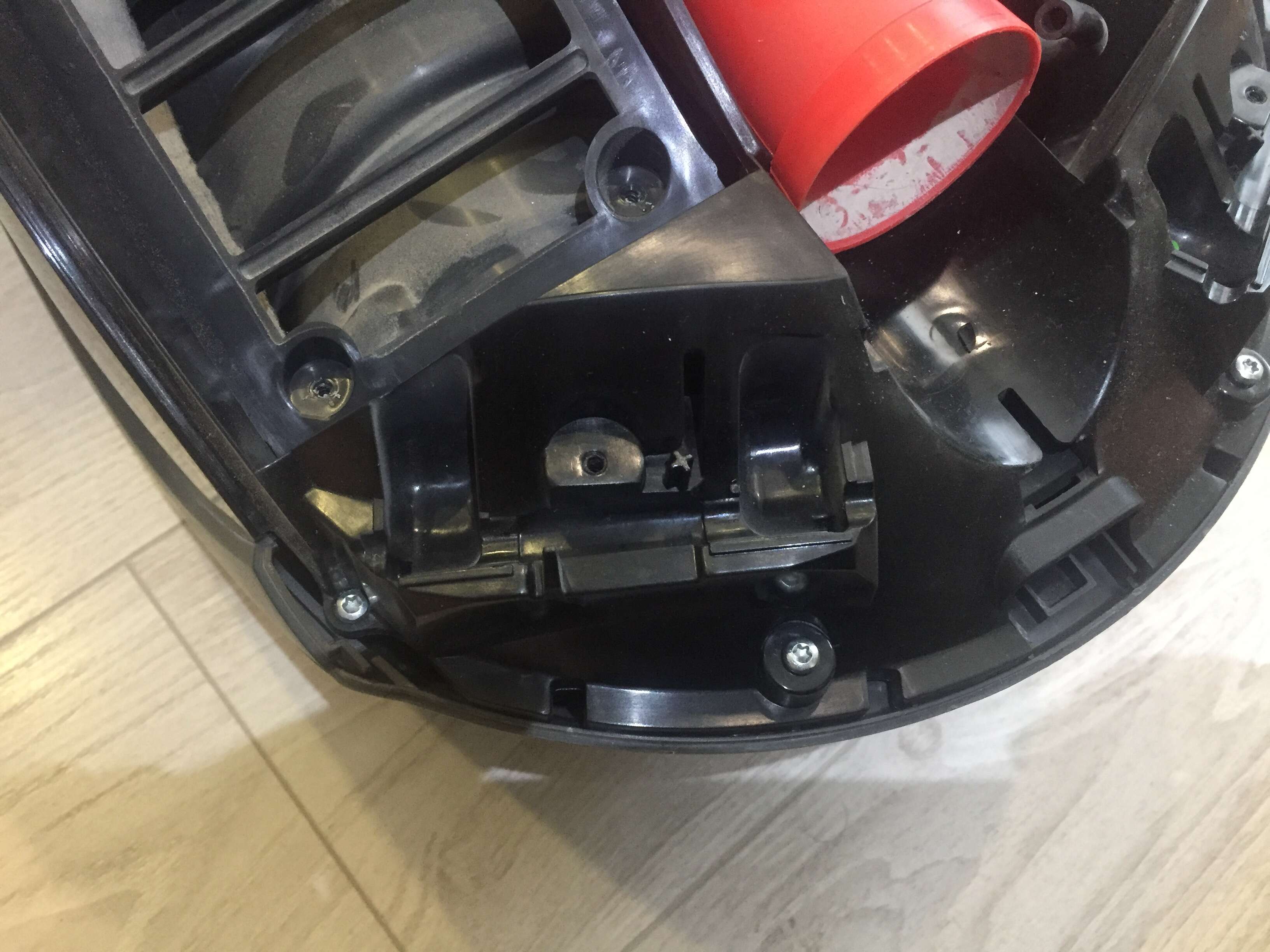

Как разобрать? Похоже сломалась катушка намотки шнура. Т.к. шнур не убирается автоматически. Как добраться до катушки? Кто-нибудь разбирал, подскажите, пожалуйста как?

Спасибо). Но вся проблема кроется в разборке конкретной модели gs62530 . Все винты выкручены. А корпус снять не получается. Возможно есть скрытые, либо особенности снятия. мне пока не удалось понять(.
Все BOSCH похожи , необходимо очень внимательно рассмотреть есть защелки

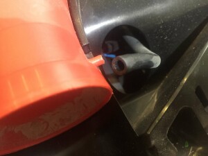

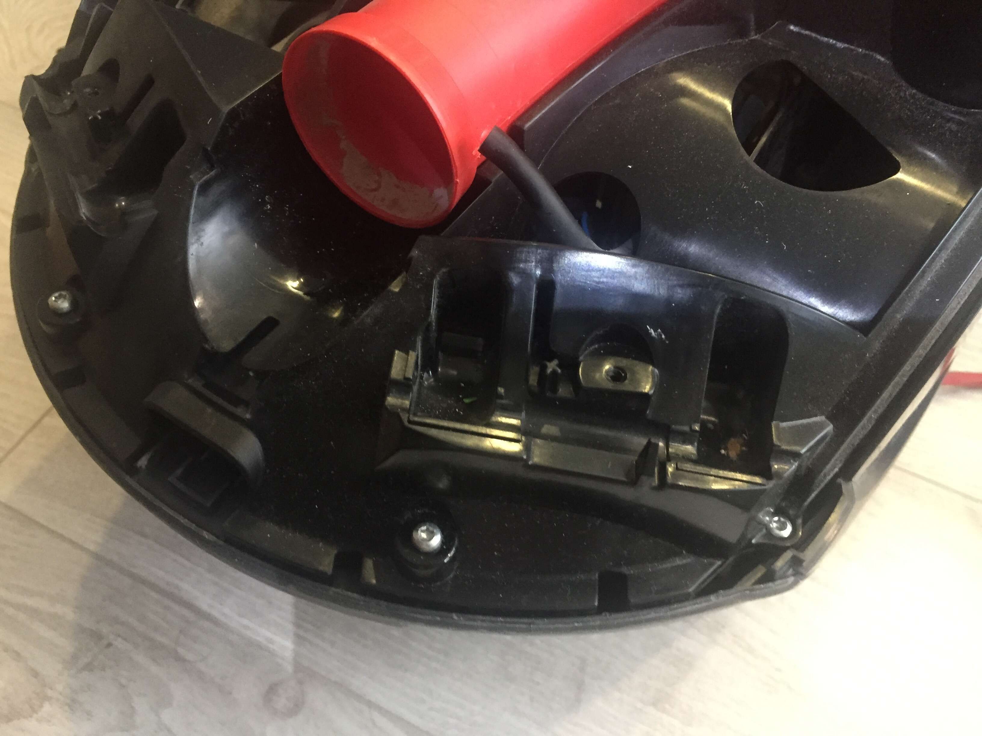

Разобрать тоже не удалось, выкрутил 8 видимых винтов, хватило того, что корпус немного разошелся и удалось сдвинуть провод.
При сборке обратно надо обратить внимание на центральную кнопку регулировки, там есть длинный штырек и при сборке он не попал в нужное отверстие и согнулся (это я уже потом понял, когда разобрал эту кнопку, т.к. после сборки она не нажималась и не крутилась).
Вообще мне показалось, что до полной разборки оставался хороший рывок в нужном направлении, не стал пробовать, не было надобности.
Кстати, под ножками нет ни винтов, ни защелок, и ничего не нашел под накладкой, которая вокруг кнопки.

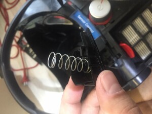

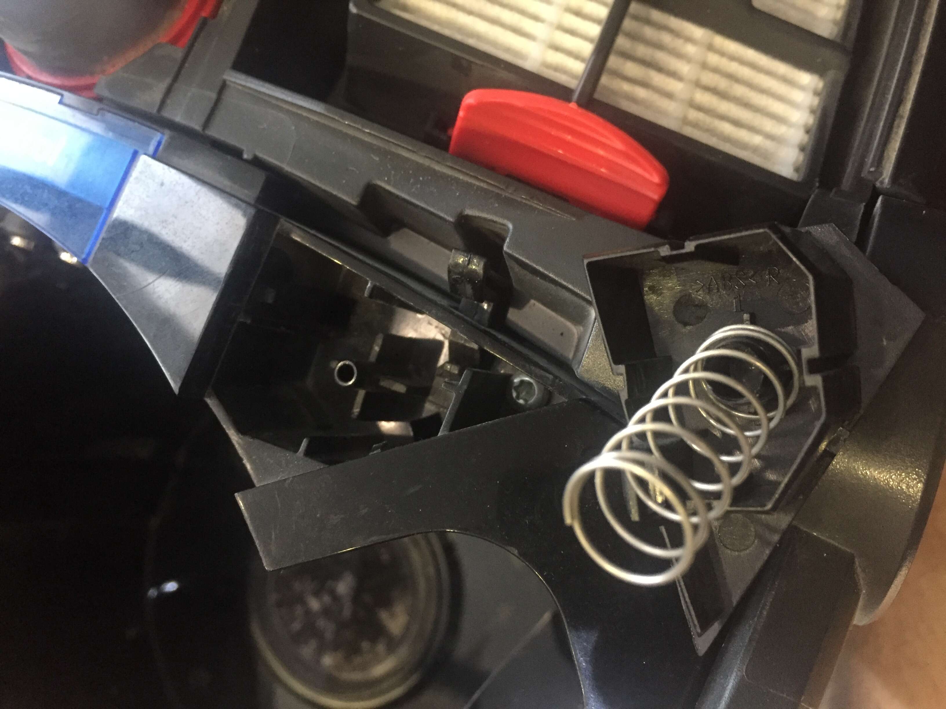

Нужно снять две кнопки которые открывают щетки и фильтр. Туго снимаются. Нужно поддевать их с обеих сторон и там будет еще два самореза.

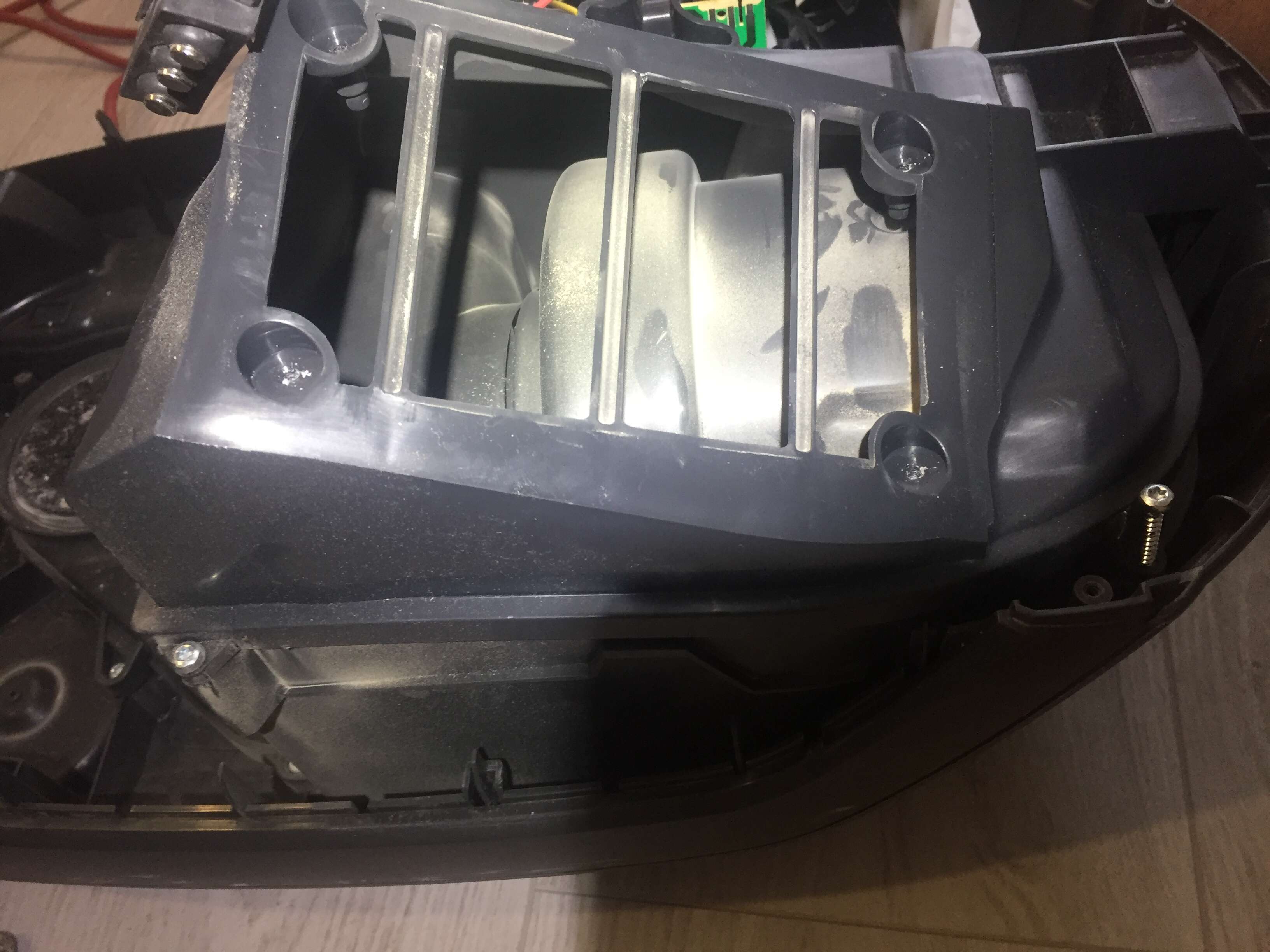

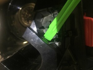

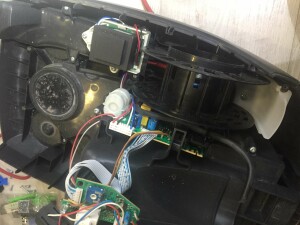

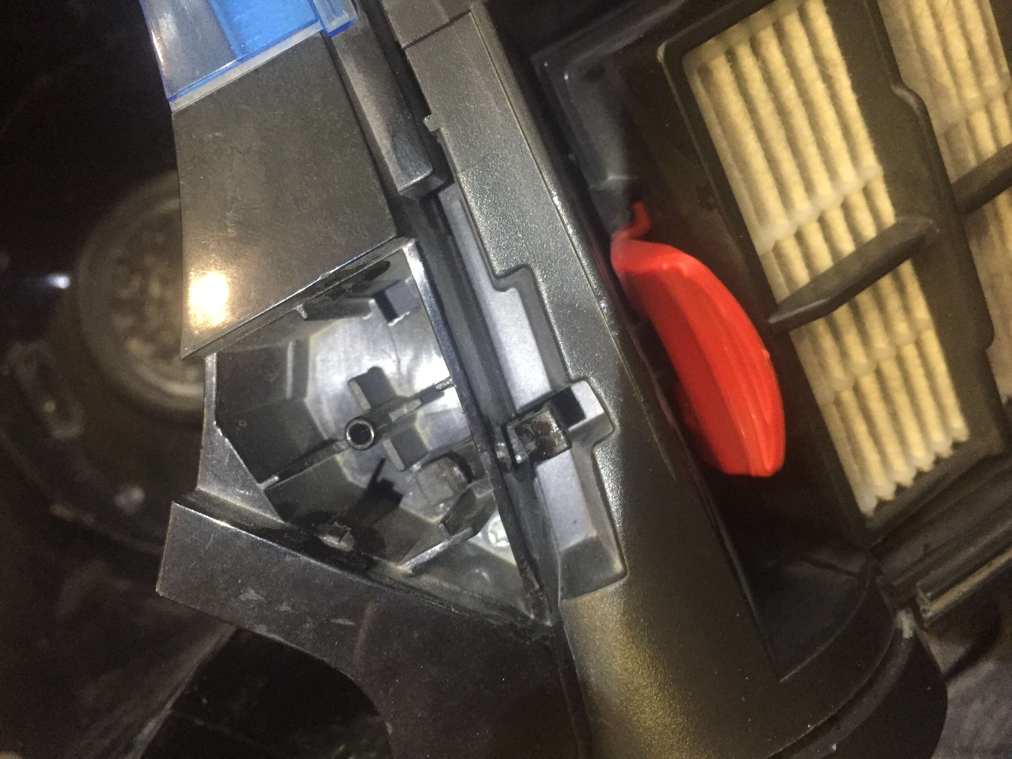

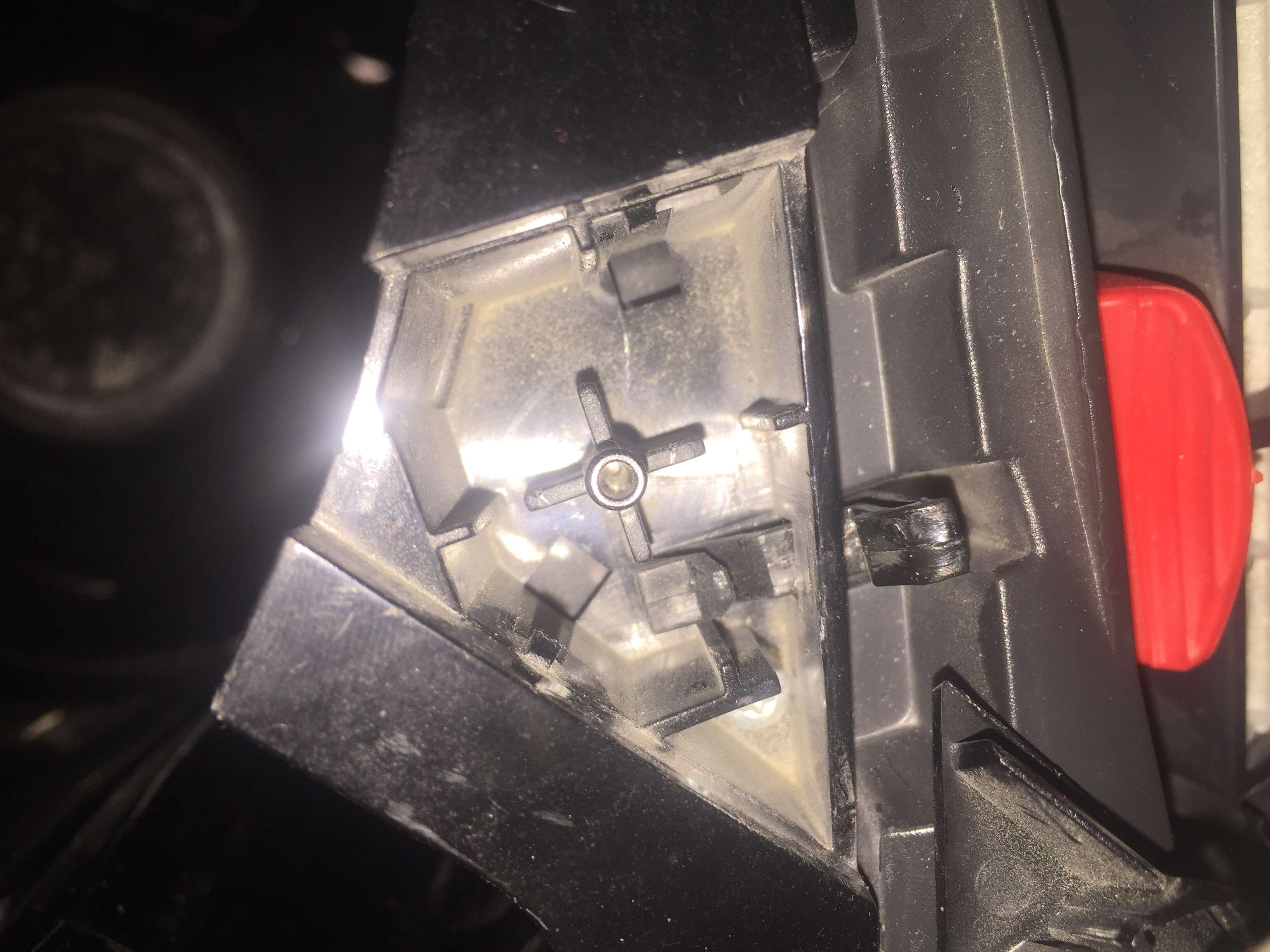

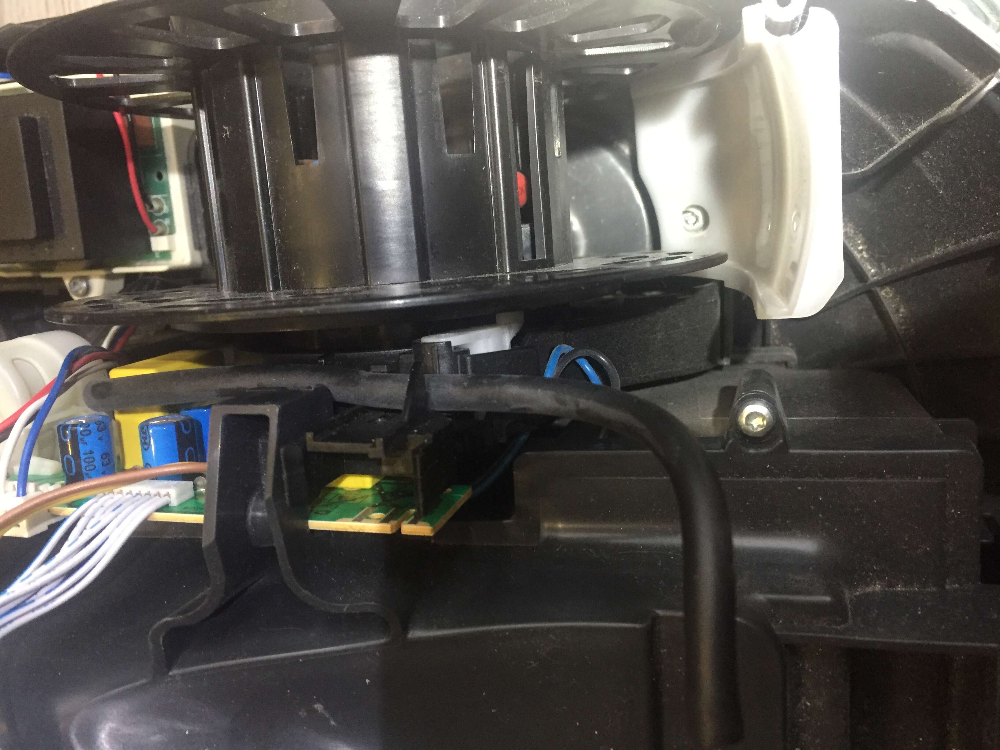

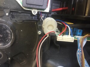

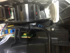

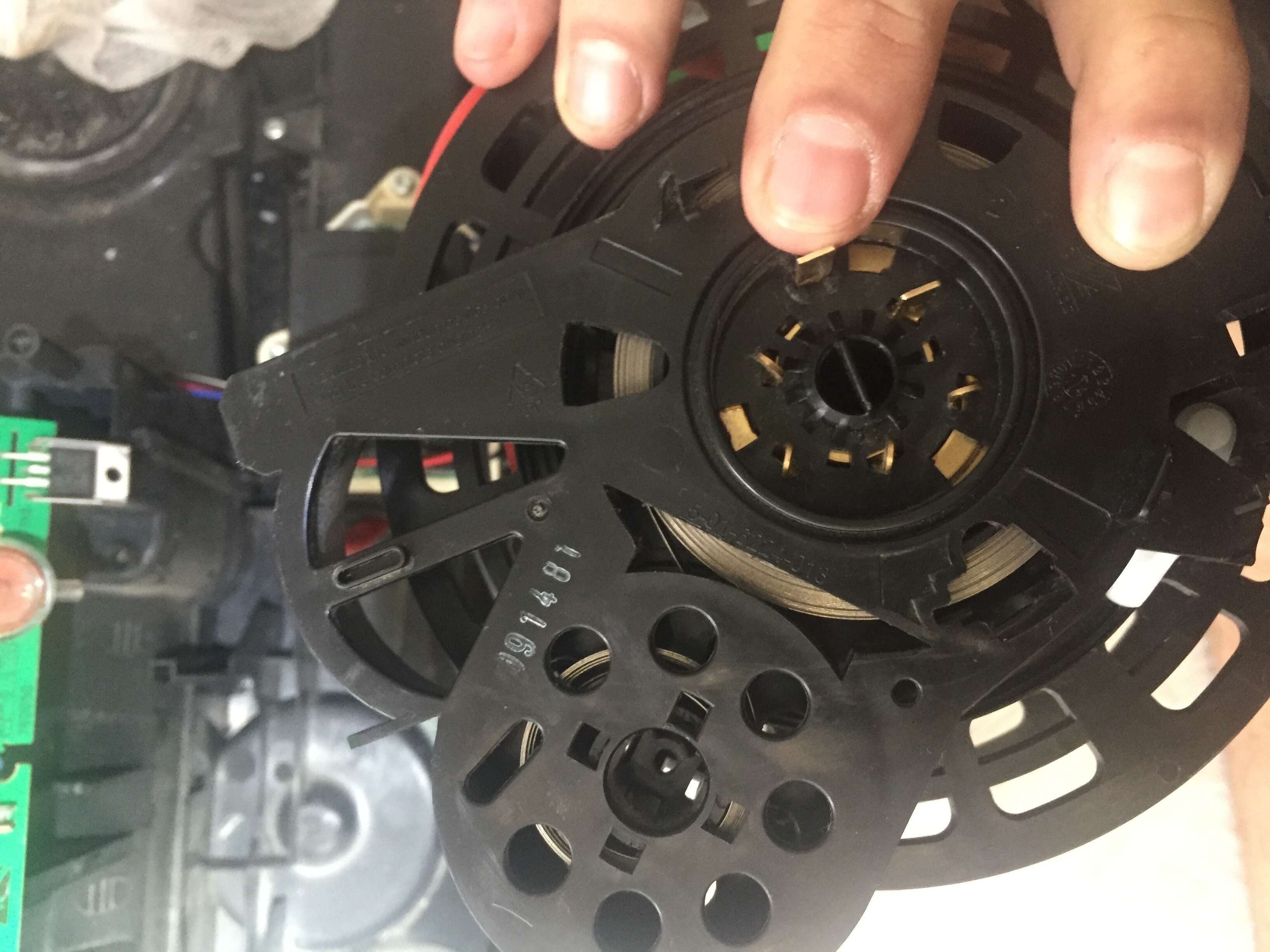

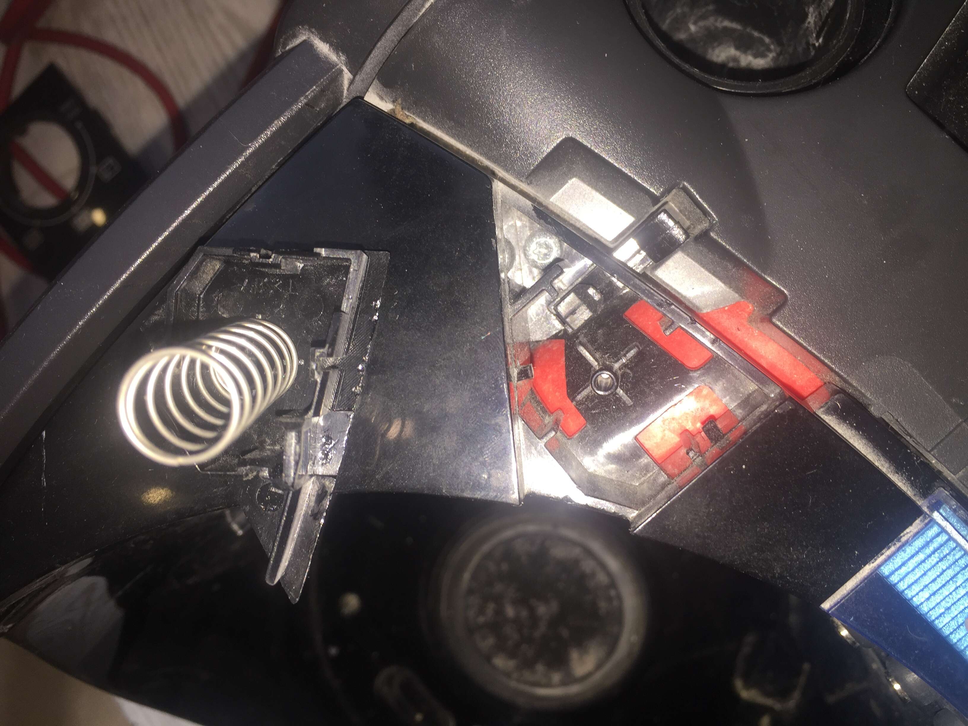

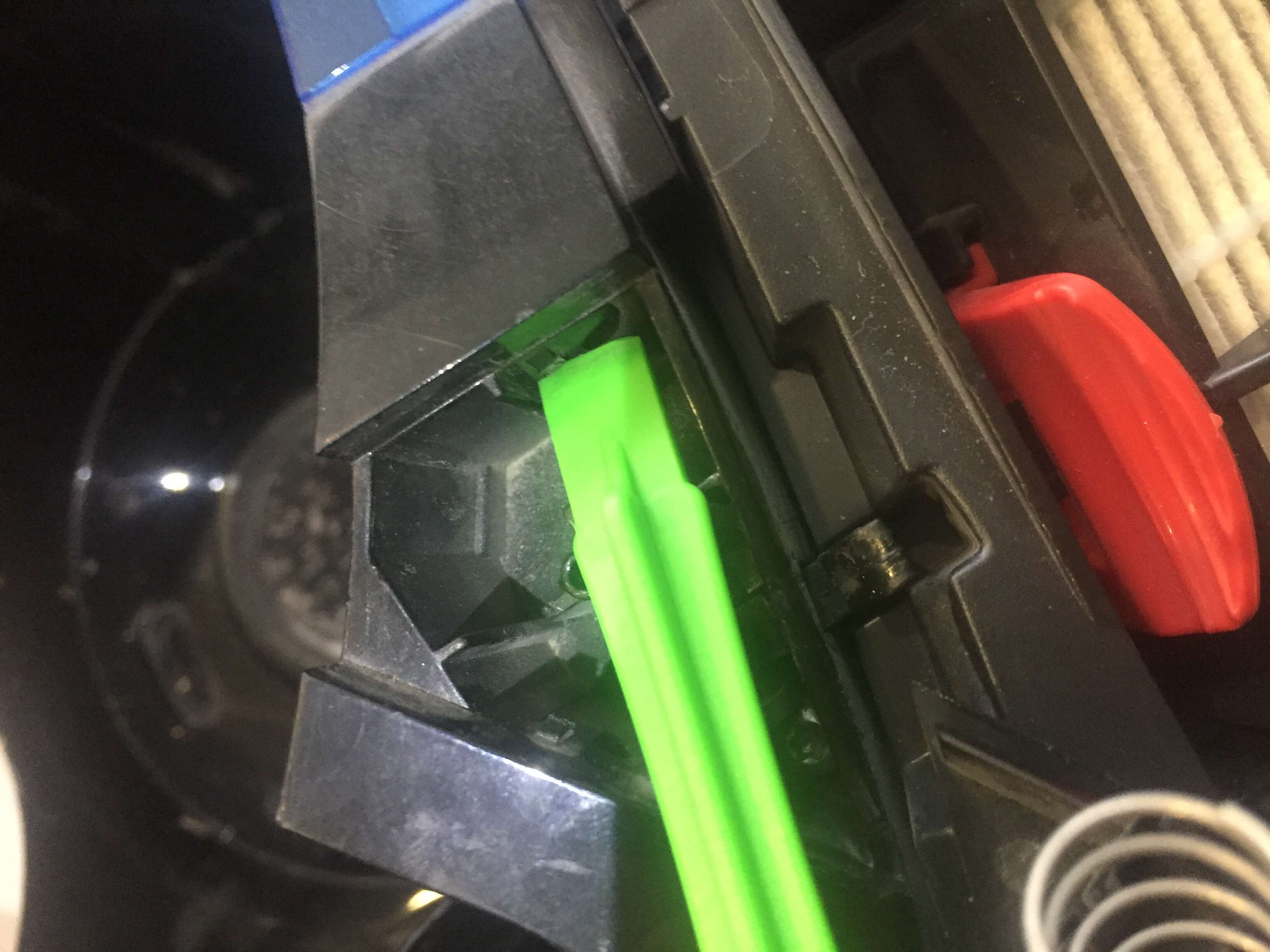

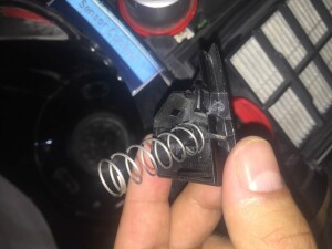

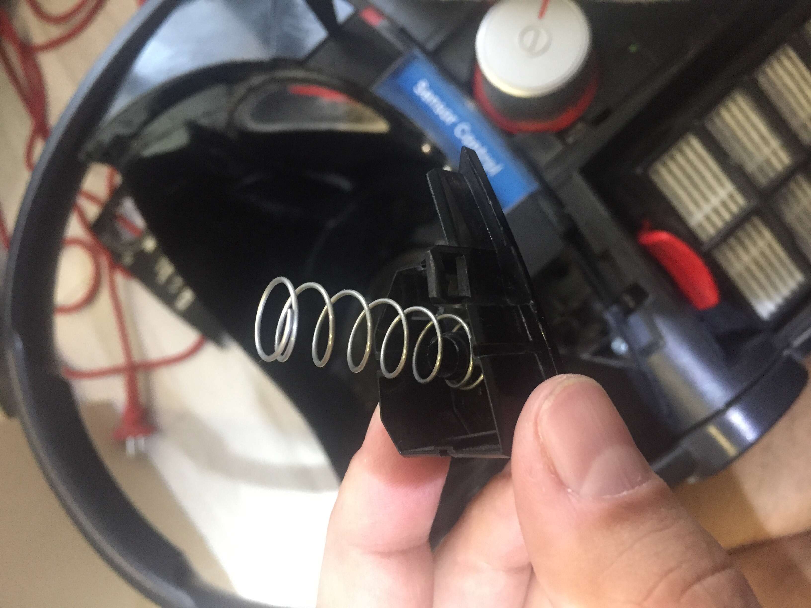

Может кому поможет, фото разборки пылесоса Bosch BGS 62530. https://cloud.mail.ru/public/3GCB/3oqVqUyAv Если коротко, то откручиваем 8 видимых винтов (все винты в пылесосе одинаковые, отличаются только 4 коротких болта, под прямоугольным фильтром), затем вынимаем две кнопки, которые открывают крышки с фильтром и щеточки, для этого необходимо слева и справа от кнопки просунуть очень тонкий твердый предмет, чтобы разблокировать защелки, также нужно засунуть язычок, который удерживает крышку, внутрь кнопки, тогда кнопка легко достается, если не получается, то можно и с силой выломать ее, она крепкая выдержит, ничего не поломается, просто поцарапаете. Под кнопками еще 2 винта. Скорее всего центральную заглушку надо снимать (я снял в поисках винтов, но их там нет), потому как заглушка держи синий индикатор самоочистки. Снимается заглушка силой, лучше начинай от угла возле синего индикатора. Чтобы вытащить барабан, необходимо снять пластик, удерживающий плату, отсоединить шлейф, потянув вверх, плата высовывается тоже вверх, барабан высовывается вверх по направляющей. Самое сложное восстановить работу скручивающего механизма с пружиной. Думаю есть видео в интернете как это делается на других моделях пылесосов Бош.Самое главное оставить в запасе витков 5 на маленьком барабане, я первый раз перестарался и у меня вся пружина залетела на большой барабан, на маленьком она никак не держится, пришлось потом больше получаса мучаться обратно вся перематывать. Сборка в обратном порядке. Всем удачи, думаю помог))
