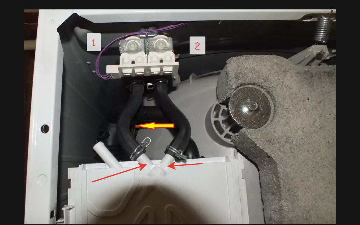

Не смывает кондиционер. Вода под напором поступает только в лоток I и II.

Скорее всего обрыв одного из тросиков или закисание пружинки при развороте форсунки, необходимо снять верхнюю крышку и осмотреть механизм, дело в том что при смыве кондиционера траектории направления форсунок с водой должны пересекаться (этим обеспечивается смыв кондиционера из среднего отделения (* кондиционера)

Извините, а как увидеть эту пружинку? Я снимал верхнюю крышку, вскрывал и промывал форсунки.
Гуру, Ответы: 130611, Оценили: 12590 раз
в вашей машине тогда такой принцип действия смыва кондиционера, включаются оба клапана налива воды 1 и 2 и встречной струей вымывается кондиционер, включатся клапана должны с модуля управления а этого не происходит или клапана засорены

снята верхняя крышка
