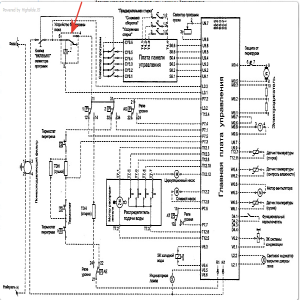

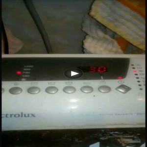

Помогите! Не запускается машинка. Ошибка не высвечивается, электромагнит крышку запирает. Всё штатно. Но нет тестового жужжания электромотора слива и щелчков клапана впуска воды. Естественно, вода не вливается. При пуске напряжение на клеммах электромотора слива отсутствует.

смотри контакт замка УБЛ (устройства блокировки люка), то что он замыкает это не значит что контакт 4--5 замкнут после идет питание дальше на схему, проверить напряжение, входной фильтр, кнопку включения машины (контакты)

Цепочка блокировки замка работает, контроллер периодически прогревает биметаллический контакт. Кнопки звонятся на замыкание. Общая картина не изменилась.
Игорь 7 лет назад
При неправильной работе блокировки замка крышки - выдает ошибку. При правильной работе - только периодически опрашивает. Что еще может не давать разрешение на запуск? Датчик давления?
