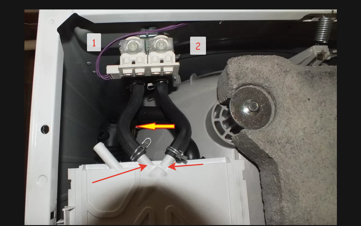

На этой модели есть или нет прямой впрыск. Купил эту машинку. Из манжеты над дверкой нет подачи воды. В сервисе сказали, что все работает. Так должен быть этот впрыск?
Залив в машинку воды идет черезDaewoo Electronics DWD-F1212 электромагнитные клапана налива воды 1 и 2 и далее в лоток загрузки порошка а из него вместе с порошком в бак (вид сверху со снятой крышкой)
