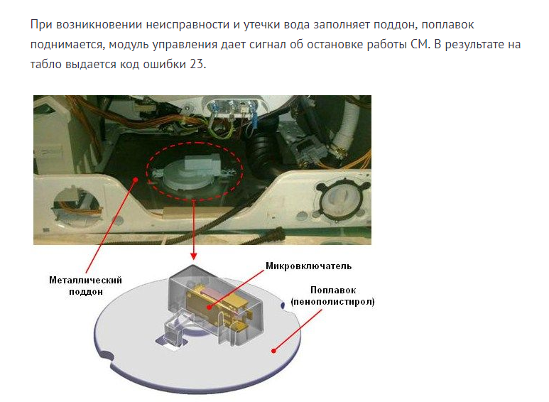

выдернув вилку из розетки на 20 минут, если не сбросится тогда искать протечку в поддон, при чистке фильтра вода могла попасть в поддон , может прохудится патрубок или натекло из помпы при этом сработал датчик который находится в поддоне, вода может натечь в поддон по причине недоконца вставленного порошкоприемника, может быть неисправен сам датчик смотрите фото

Как добраться до поддона ?
смотри видео здесь мелькал датчик протечки

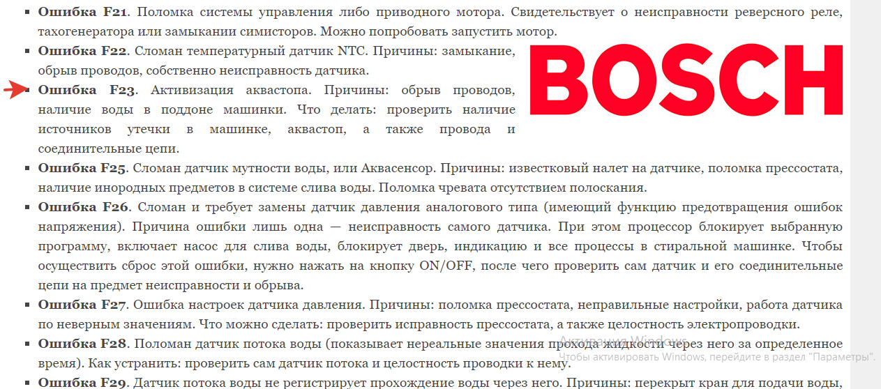

ошибка указана стрелкой
