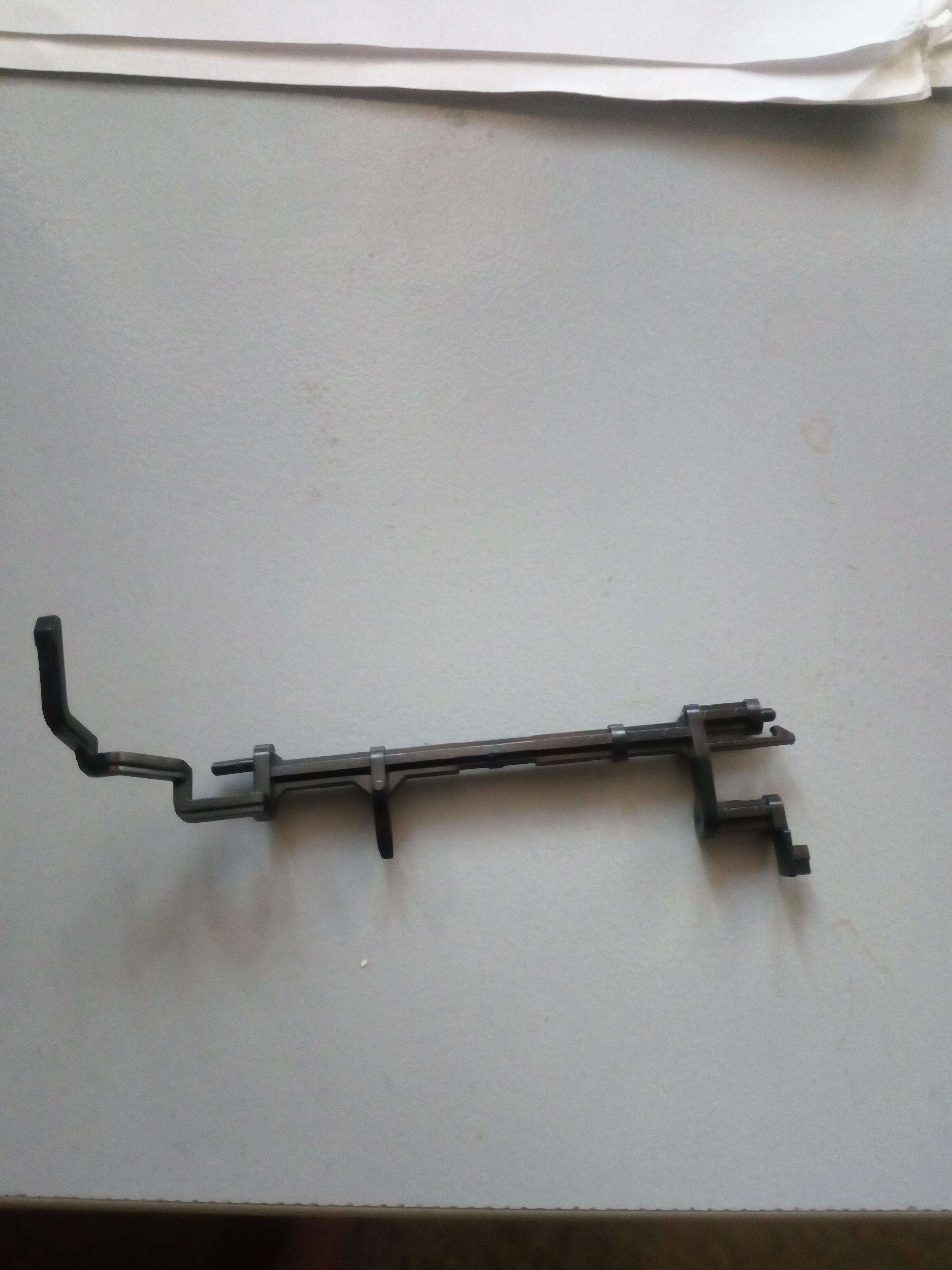

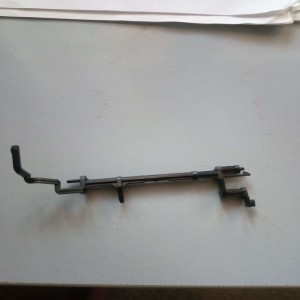

Добрый день. Возникла такая проблема с принтером Epson l222 - отказывался печатать, не забирал бумагу. После нескольких попыток поставить на печать (с последующей очисткой очереди печати и снова попытка печати) начал выдавать ошибку и писать, что замялась бумага, хотя бумага даже с места ни разу не сдвигалась. Возникло предположение, что туда попал инородный предмет. Дома маленький ребенок, который несколько раз туда закидывал монетки, но их доставали и принтер потом работал нормально. Из принтера извлекли пластмассувую деталь, она вынулась легко, даже подумали, что это и есть инородный предмет, но это оказалась деталью принтера, но она там была почему-то не закреплена. Ошибки, как были, так и есть, принтер не печатает. Что это может быть за проблема и может ли влиять эта деталь на такое состояние?

Это флажок датчика прохождения бумаги, надо детально смотреть, т.е разбирать принтер полностью. Возможно выломали сам датчик или крепление на котором держится флажок.
