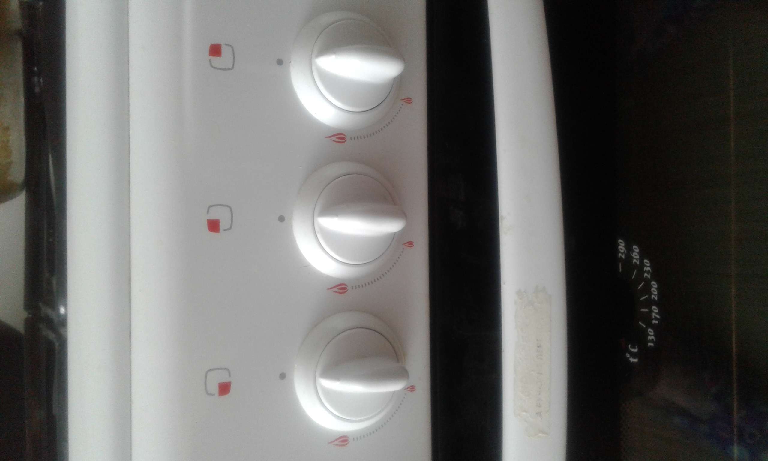

Газ подается при нажатии и повороте ручки. Все ручки, кроме одной - перестали поворачиваться. Что делать? (Добавляю фото, чтобы было ясно, что я имею ввиду).
Gefest 1200 С6
Yuriy,
Похожая ситуация была на плител Gornje. Со временем начали плохо крутится, помогало снять ручки и почистить там. они прилипают от жира. Но потом и пружинный механизм треснул и пришлось менять ручки.
