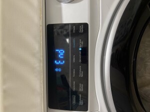

User_r218344, Москва
Не открывается дверца, на экране горит end luch , ни одна клавиша не реагирует, ролик не переключает режимы, забора нет , подача воды в норме , включал из розетки и обратно включал
User_r220641, Тараз
8 0
У нас тоже такая же проблема end и look мигает поочередно. И дверца не открывается. Заблокировалась в режиме спортивная стирка

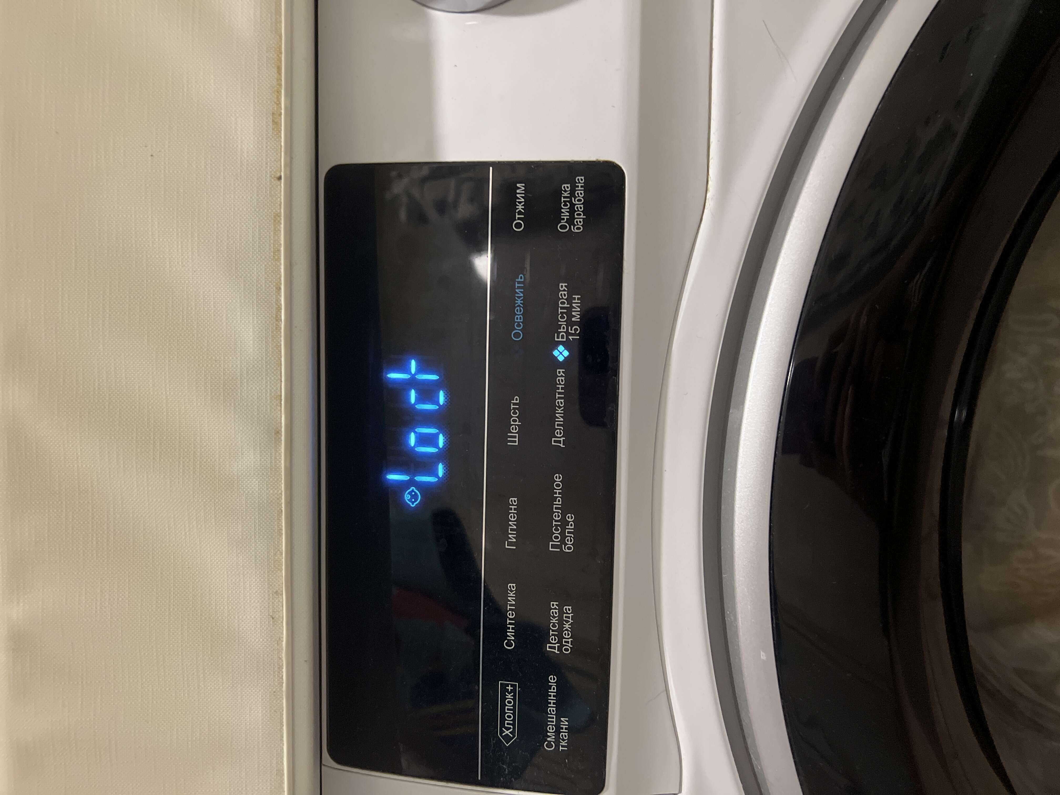

Алексей, Москва
33 0
Младший специалист, Ответы: 2, Оценили: 35 раз
Сталкнулся с токой же проблемой, достал инструкцию и стал читать. Если мигает CLok значит включен замок от детей. Отключается он одновременным нажатием кнопок 1) отлож. старт 2) i-time

Аноним 4 года назад
Спасибо, у нас такая же была ситуация помог совет нажатие кнопок одновременно отлож.старт и i-time, только еще нужно потом вык.и вкл машинку.

Алексей 4 года назад
Ребенок на дисплее. Детский режим включен
Если этих кнопок нет, значит в комбинации другие кнопки.
нужно посмотреть инструкцию, иногда модели очень сильно отличаются, если в названии меняется хоть одна буква. Но детский режим отключается одновременным нажатием двух кнопок
