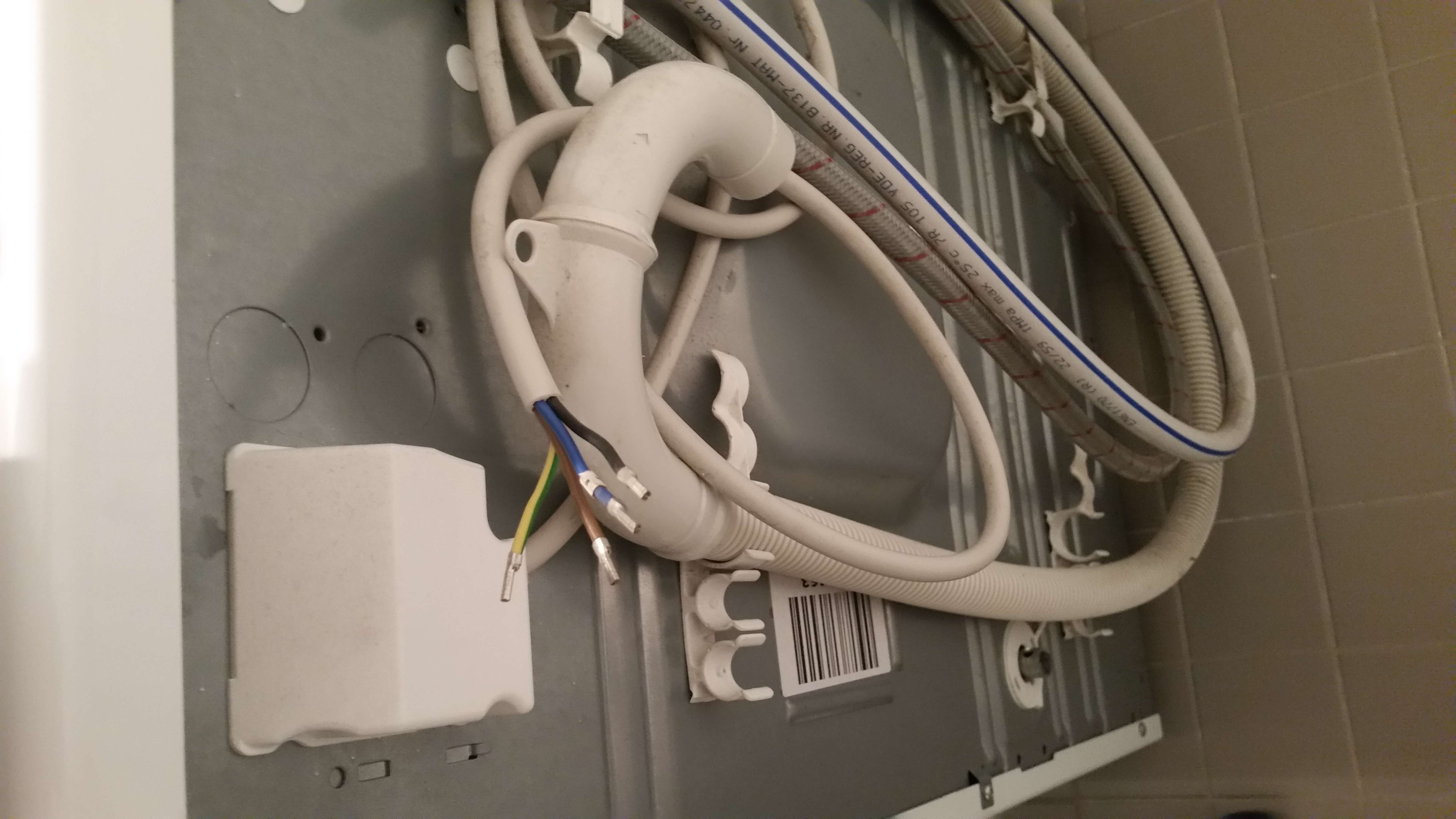

Добрый вечер. У меня такое дело, купил стиральную машину Миле 5065pw, когда распаковал, а у неё кабель 4-жильный, чёрный, коричневый, синий и зелёножёлтый. Как мне подсоединить этот кабель в нормальную розетку?

Доброй ночи!Япосмотрел ещё раз,четыре кабеля,если бы у вас был вацап я бы прислал фото

Черный и коричневый фаза. Синий-ноль, желто-зеленый-земля. Машинка для подключения 400 В. В обычную сеть не подойдет
