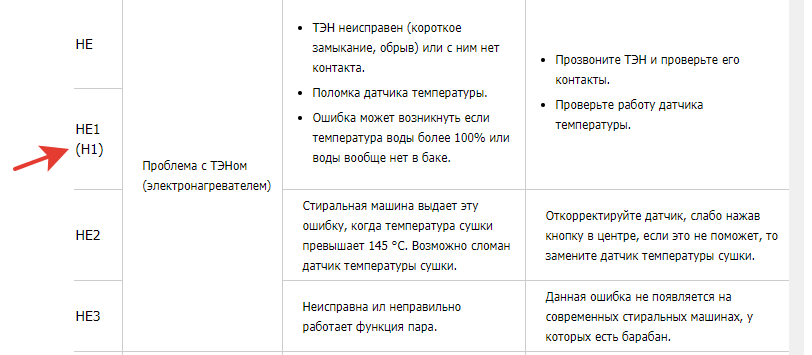

А можно как нибудь самому устранить эту ошибку. И в чем проблема этой ошибки?
Гуру, Ответы: 130467, Оценили: 12587 раз
Проверить нагрев воды (Тен реле Тена, датчик температуры, пресостат), расшифровка кода ошибки
