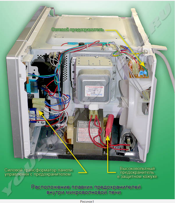

Как заменить предохранитель? Panasonic NN-MX25WF [Ответы 1]
Panasonic NN-MX25WF
Вопрос 181517
User_q181517, Псков
Гуру, Ответы: 131194, Оценили: 12607 раз
Panasonic NN-MX25WF
Расположение предохранителей, отключить из сети , снять крышку, разрядить высоковольтный конденсатор, и заменить
