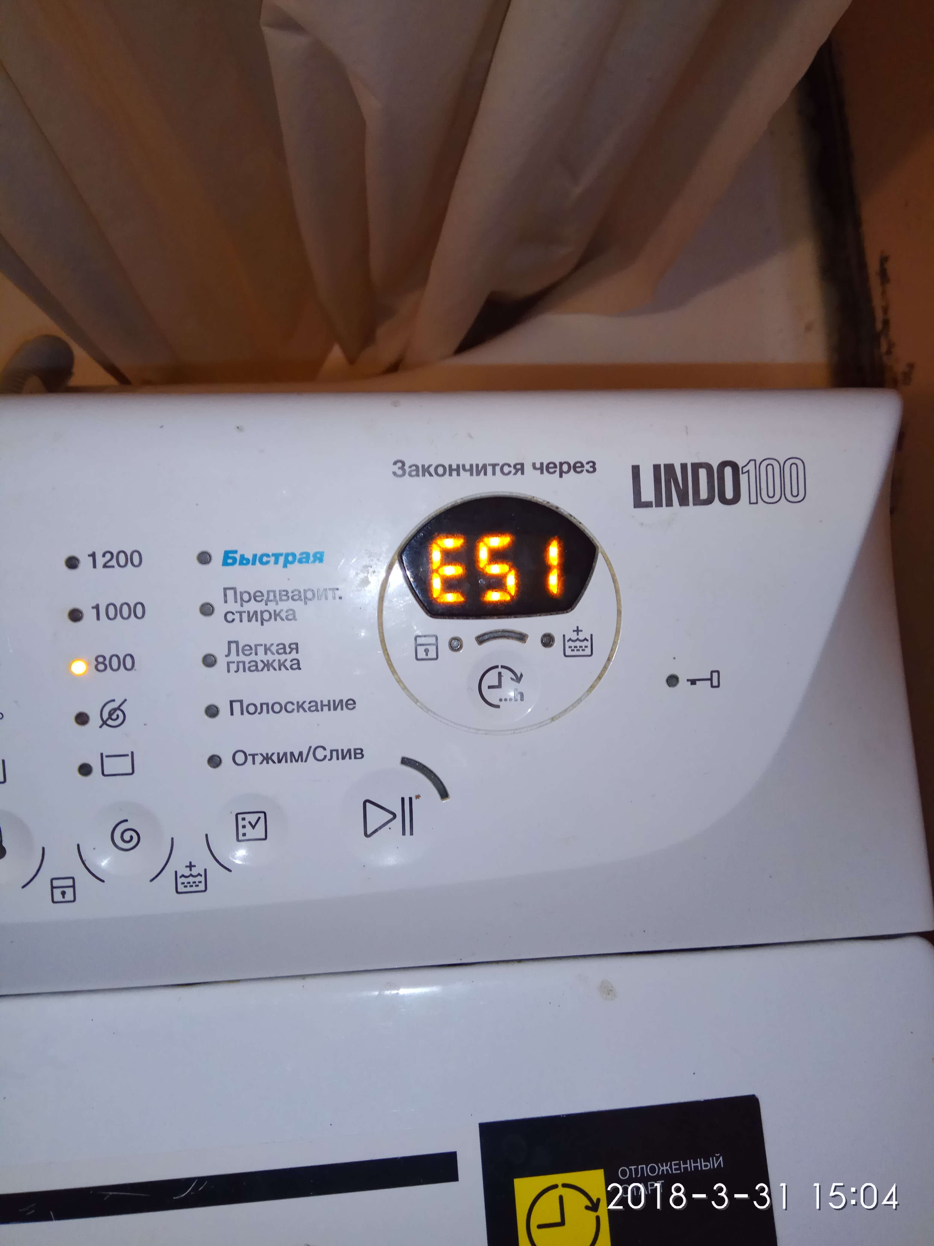

Добрый день. Где находится симистор двигателя и какой его номинал? Ошибка "Е51". Заранее спасибо!

Ошибка F51--правильная
(сгорел симистор двигателя), но судя по вопросу лучше снять плату управления и отнести на ремонт электронщику (даже если есть познания в пайке и радиотехнике) дешевле будет для вас, симистор просто сгореть не может, это может быть неисправность двигателя (работал под нагрузкой) перенапряжение в сети, щетки якоря укорочены и требуют замены, это может быть утечка на корпус (двигатель сырой), проверить двигатель на корпус на утечку (видео по проверке тена вас не касается)

Машинка постояла 2 дня и потом запустилась и заработала как надо. Ошибки я тока не стирал. Видео посмотрел поучительное! Начну с прозвонить и продувки, потом щетки, а потом будет видно!
Спасибо, что не отказали в консультации.
Гуру, Ответы: 131233, Оценили: 12616 раз
Ну вот а тут сразу симистор менять, держите машинку в сухом помещении желательно, и не перегружать двигатель бельем по весу (сверх указанных в параметрах ), проверить щетки желательно
