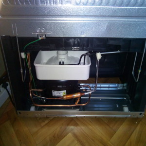

В нижнем отсеке начала появляться вода. Раньше было сухо. Подскажите, пожалуйста, причину.

Разморозьте холодильник (не менее суток). Прочистите сливное отверстие (шланг выходит на компрессор).

Спасибо, но не нашел сливного отверстия. В этом холодильнике сливного бака по моему нет. В старом был, там чистил.

На компрессоре есть емкость для сбора талой воды вот туда и должна собираться вода.
И еще проверьте установку холодильника по уровню

Спасибо, проверю. До сегодня оттуда воду не сливал. Наверное испорялась.
