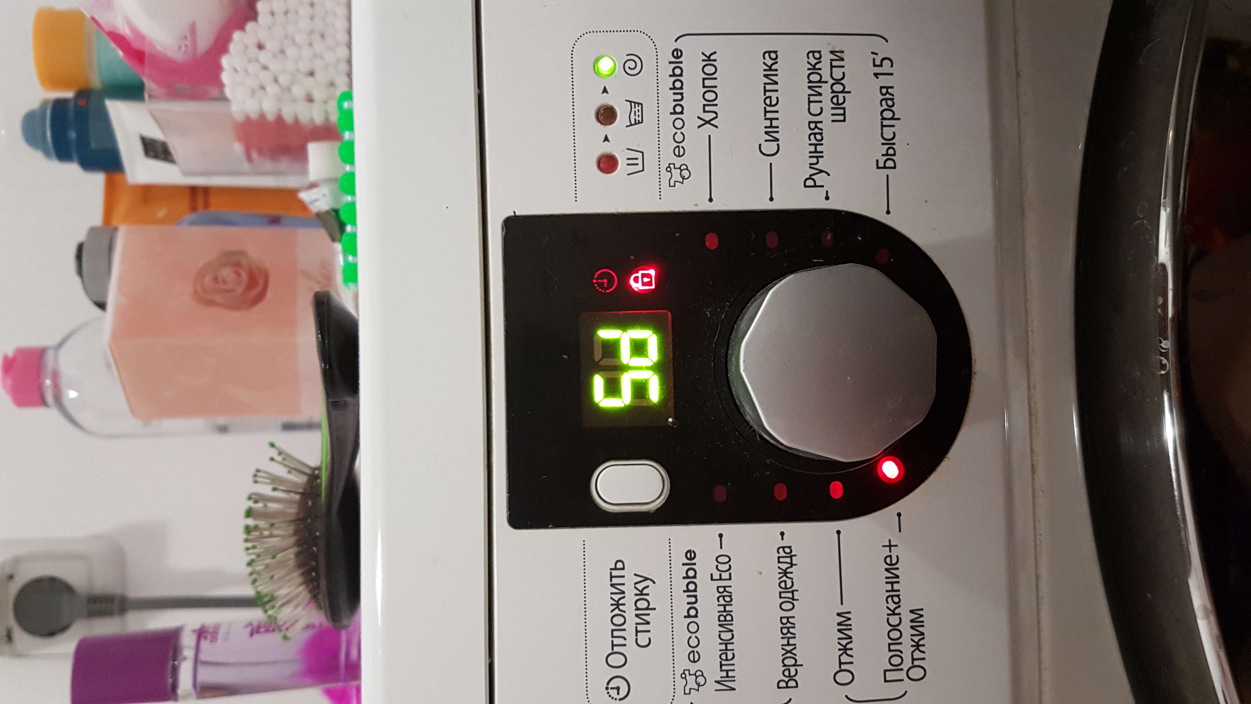

![Срабатывает ближе к отжиму что это может значить? В кодах написано что пены мног... Samsung WF1602WCC [Ответы 1]](/images/1050152/pimg_1063530.jpg)
Samsung WF1602WCC
Вопрос 182005
Ошибка 5 d---это повышенное пенообразование, используется порошок для ручной стирки или некачественный порошок, засор системы слива воды (фильтр засорен) необходимо подождать пока пена не осядет, пена может быть в патрубках насоса прочистить фильтр слива воды https://mcgrp.ru/files/viewer/54803/32 |
