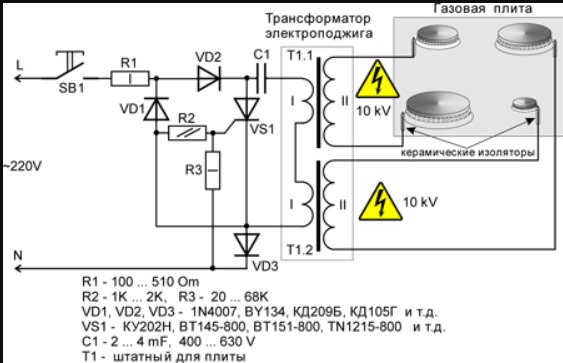

Где найти схему подключения электродуховки на грету 1470-гэ? Greta 1470-ГЭ 07 [Ответы 1]
Greta 1470-ГЭ 07
Вопрос 182092
User_q182092, Астана
Где найти схему подключения электродуховки на Грету 1470-гэ?
Гуру, Ответы: 130269, Оценили: 12578 раз
Откройте заднюю стенку плиты и переднюю панель по проводам будет ясно какой провод куда идет, в духовке один тен гриля и переключатель на панели который его включает, остальное электроподжиг см схему
