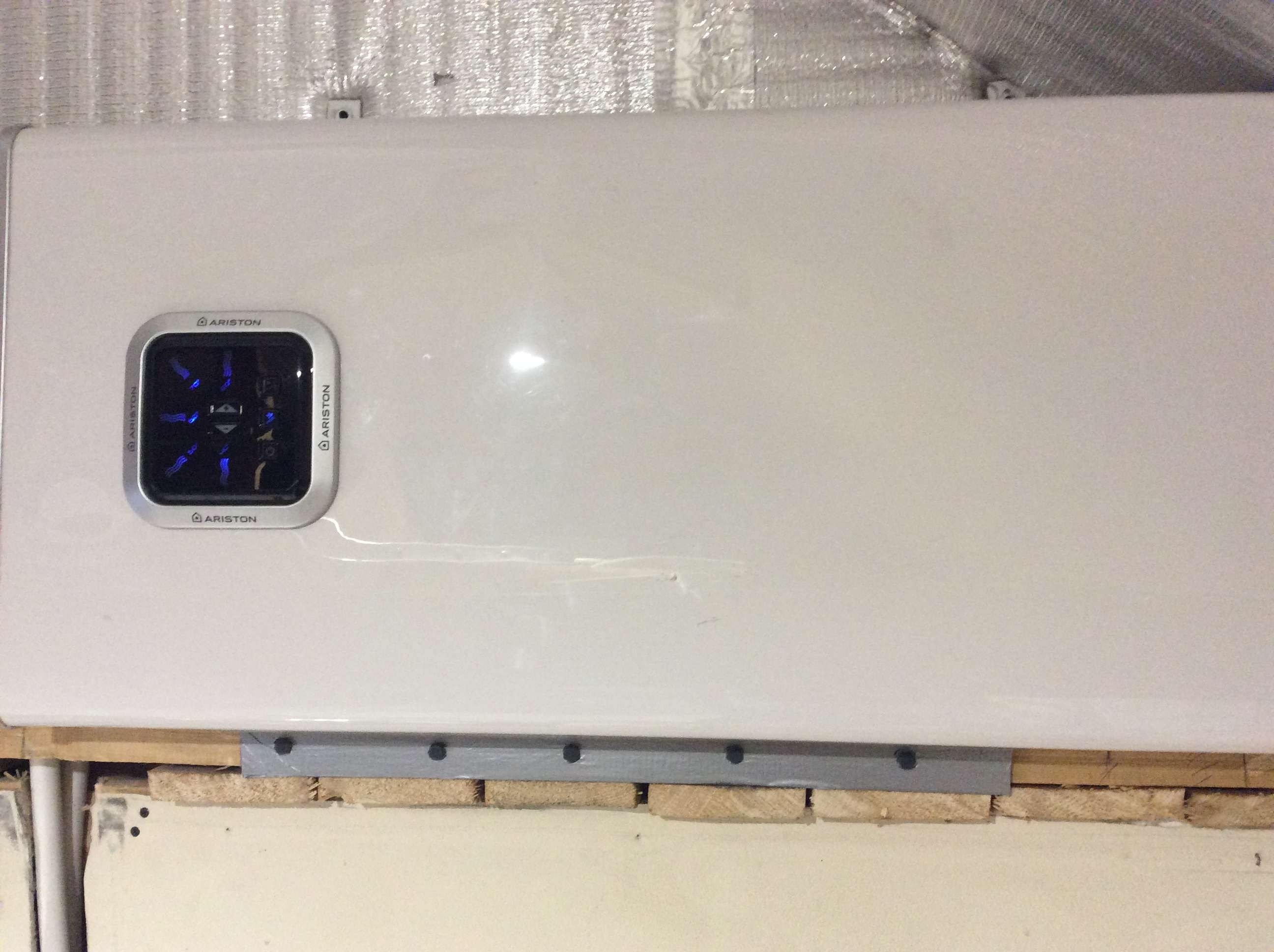

Всех приветствую!
Проблема в следующем, бойлер Аристон ABS 80, где-то года четыре ему! На днях промывал его от накипи, все хорошо почистил, собрал, подключил и при полной шкале нагрева в два раза быстрее стала заканчиваться горячая вода и начал глючить экран нагрева. Т.е. вода уже пошла холодная, а на табло показывает, что ещё мигает 70 градусов. Все встаёт на свои места после того, как включишь-выключишь из сети. Заметил, что то греет, то не греет один из котлов и действительно снял крышку, потрогал котёл, который ближе к холодной воде еле тёплый, подозреваю - термостат, либо тен! Подскажите, пожалуйста, как проверить?

см установку и подключения датчика температуры, тен прозвонить тестером, сменить конденсаторы на плате, провести диагностику ошибки по индикации https://mcgrp.ru/files/viewer/2634/6
