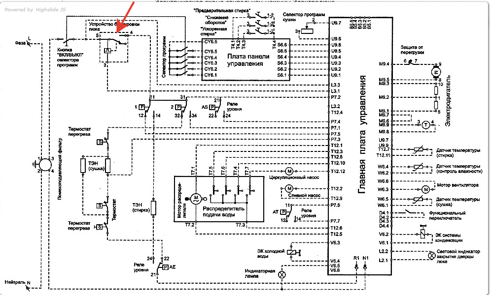

Выдаёт ошибку "door", но дверь при этом замкнута.
Если слышен щелчок и дверца не открывается то это не показатель что все работает, может не быть контакта в замке(функция замка не только замыкать дверцу а еще подать питание далее на схему контакты 4и 5 должны замкнутся), повторно открыть закрыть люк , отключить машинку от сети (затем снова включить )если ошибка не исчезнет снимайте замок и чистить контакты
Indesit WITE 877 (RU)
Дмитрий, Новосибирск
Сергей, спасибо до этого я дошёл сам, а вот снять замок не получается. Не видно как закреплён, завтра попробую боковые стенки снять.
