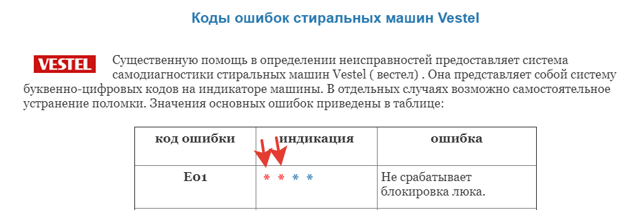

Почему при включении стирки загараются две лампочки: "Предварительная стирка" и "Полоскание" и начинают моргать?
Ответы 3
По индикаторам определяется ошибка F01--неисправность замка блокировки люка , моргают первые два индикатора, в начале стирки сильней прижмите дверцу, или повторно открыть и закрыть ее , осмотрите дверь недолжна провисать в петле (получается перекос), осмотреть отверстие куда входит защелка люка(попал посторонний предмет или мусор), если ничего не поможет вечером скину видео инструкцию по ремонту замка
