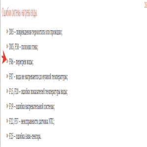

По моим данным ошибка Е 06 (F06) ---перегрев воды, это значит реле включения тена (залипло) и тен нагревает воду до критической температуры, возможна неисправность датчика температуры
