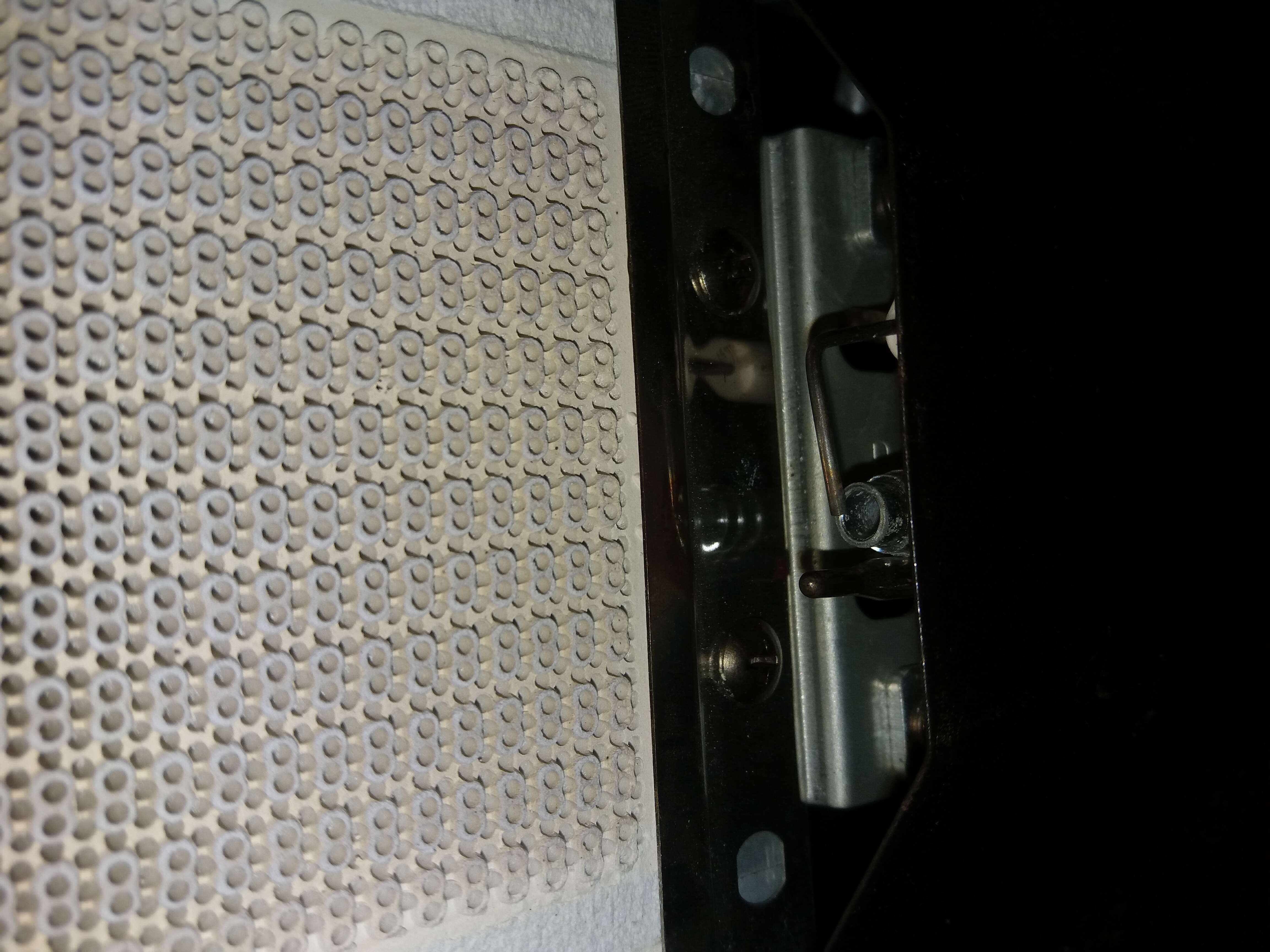

Timberk tgh 4200 m1
Решил проблему просто. Нужно подогнуть г образную проволку в центр трубки подачи газа. При розжиге держать круглый переключатель газа до тех пор пока проволочка не разагреется до красна, после отжимаем крутилку, подача газа будет идти без первоначального нажатия.
