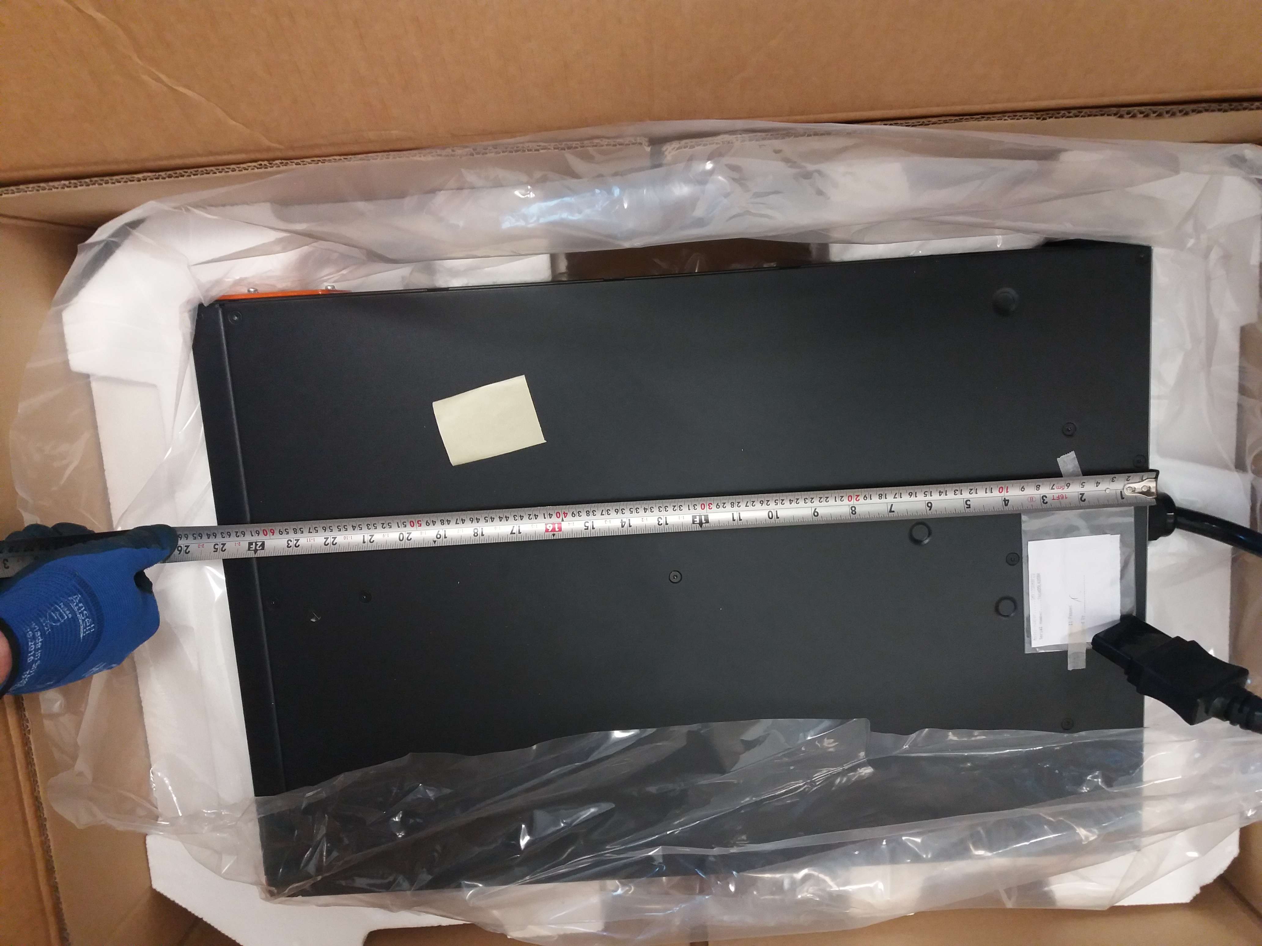

Добрый день! Подскажите, пожалуйста, возможно ли установить ИБП SMX2200RMHV2U и доп. батарею SMX120RMBP2U вертикально (лицевой панелью вверх)?
Так как при заказе не обратили внимание на глубину (670 мм), а шкаф 600х600х30U? Заменить шкаф или ИБП нет возможности. Заранее благодарен, прошу ответить на почту.

если только колхозить с саморезами, дрелью и хамутами. Оригинальные крепления только для горизонтальной установкой.

Ваш бесперебойник рассчитан на работу в горизонте. При другом расположении охлаждаться будет криво и в конце концов перегорит. Вам проще поискать где-нибудь на avito APC2200 сундуком и просто поменяться с какой-нибудь доплатой. Это самый простой и дешёвый выход из ситуации.

Спасибо за ответ, но вариант с заменой нам не подходит, объект (международный морской порт) находится в Туркменистане, финансировался Госзаказом, и оборудование с трудом там растаможили и назад они не отдадут. (
Будем что-то "колхозить" или искать другие варианты где их спрятать.
