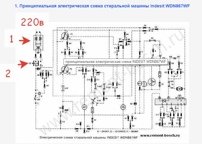

Не включается. Ток на кнопку не приходит. Где и что еще надо проверить? Как разобрать?
Ответы 5
проверить наличие напряжения в розетке, исправность вилки шнура, открыть закрыть повторно крышку машинки https://mcgrp.ru/files/viewer/39500/14
Иван, Астана
Это я проверил.
В разетке ток есть
Вилка в норме
На кнопку включения ток не приходит
Почему?
Между кнопкой и вилкой что ещё стоит и как его проверяют?
Из контактов между вилкой и кнопкой шнур220вольт Indesit WT52--фильтр 1---кнопка2
Иван, Астана
Фильтр как проверить?
Цешкой на сопротивление?
Какие параметры должны быть у рабочей и не рабочей.
с филтра 220 вольт выходит?
