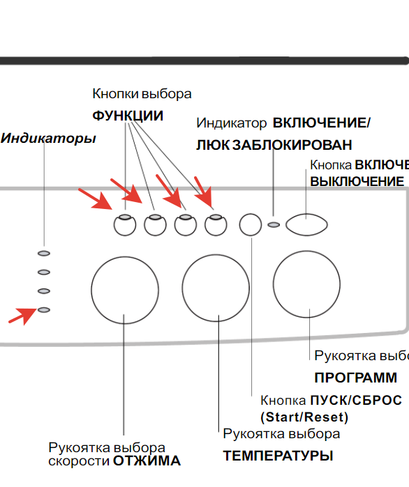

В середине цикла замигали лампочки, замок и циферблат на кнопку отключения не реагирует.
Ответы 4
какие из этих индикаторов замигали (указаны стрелкой) ? для определения неисправности
Indesit WISL 86
User_r115550, Армавир
Крайняя левая кнопка выбора функций(часы,цыферблат)
Ошибка F08---проблема в цепи тена(возможно залипло реле включения тена), машинка стоит в очень влажном месте, залипло реле тена, неисправность в модуле управления, утечка на корпус тена(снижение сопротивления), неисправность пресостата(датчика уровня воды)
проверить тен на внутреннее сопротивление и пробой тестером, очистить тен от накипи, проверить исправность реле
