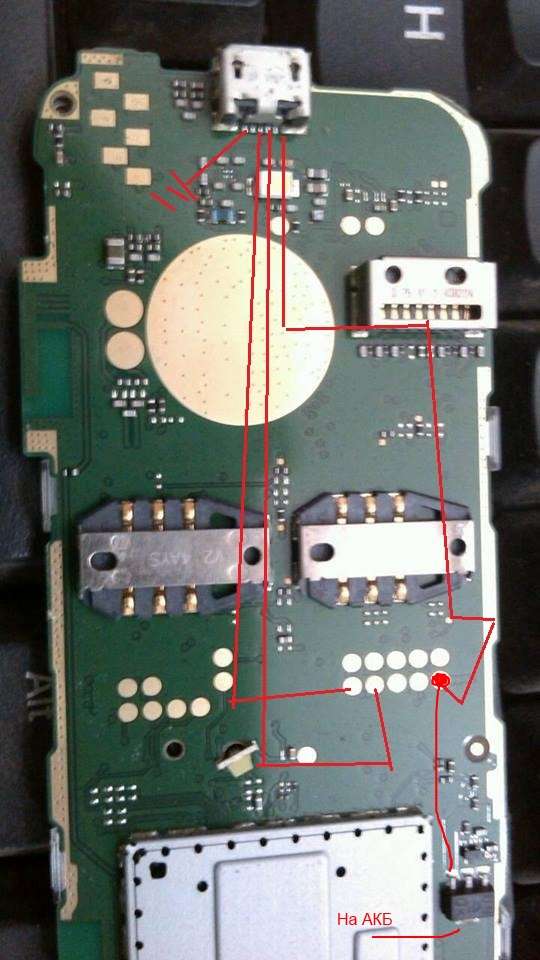

Проверь приходит ли питание на АКБ, если да то какое, если нет то разъём в перцую очередь проверь (на пропай к примеру).

Какое напряжение выходит к АКБ? если всё меняли то при подключении какое потребелние това? Нет ответов, тогда я не Ванга! Может всё что угодно.

На разьёме зарядки питания есть. Но Не приходить питания на АКБ.
Андрей, Москва
Старший специалист, Ответы: 39, Оценили: 90 раз
Если разобрать тел то чуть выше разъёма для АКБ есть транзистор (корпус и 3 лапки) не под защитой н аплате, на них есть питание?

Если нет питания то тупо гнездо меняй!

Большое спасибо. Все Сработало.
