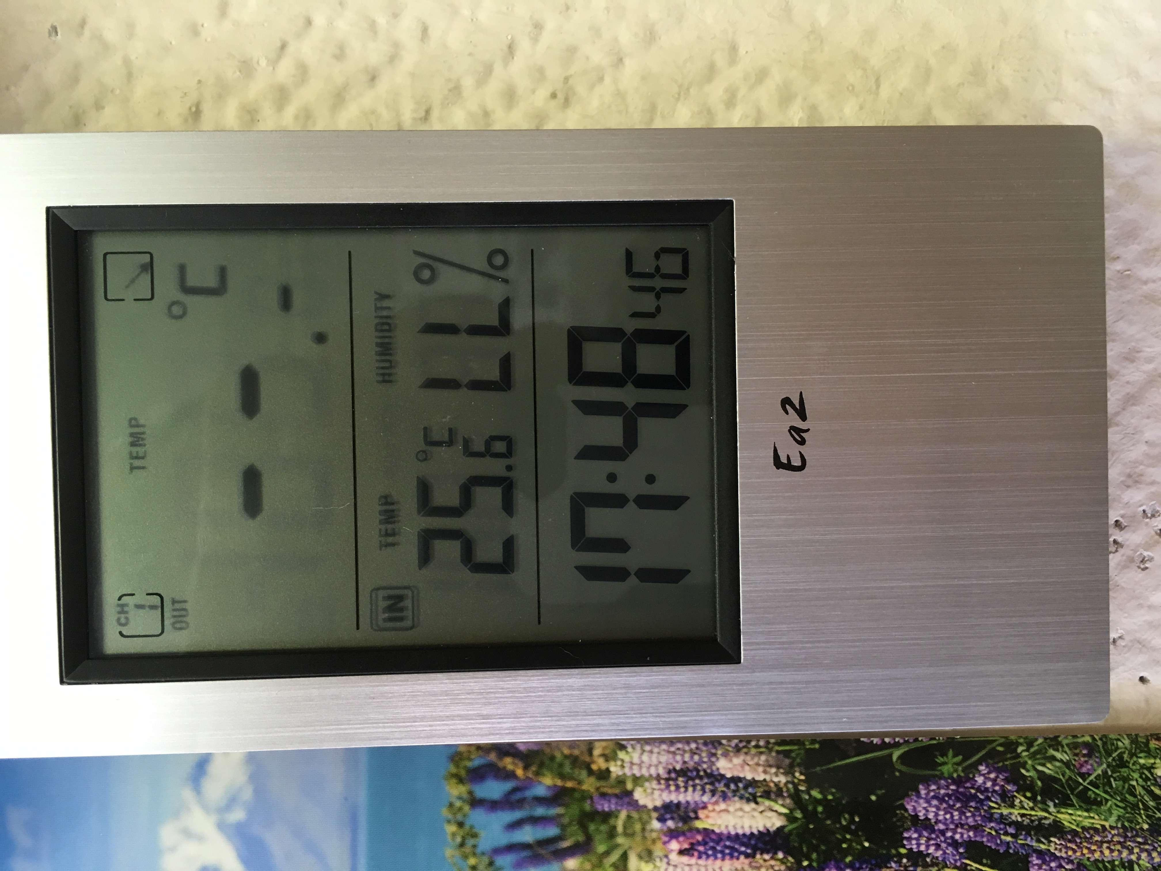

Пропадает уличная температура что делать? Батарейки новые сбрасывал настройки
Ea2 BL502 Bl
Вопрос 183517
Скорее всего проблема в самом датчике, либо помехи. Попробуйте поставить датчик рядом и проверить, будут ли пропадать показания. Если да, то датчик на замену, если нет, значит слишком далеко установлен или помехи по сигналу. |

Здравствуйте! Подскажите пожалуйста, почему не горит индикация на датчике наружного воздуха для метеостанции Ea2 slim BL502. Аккумуляторы меняли несколько раз.
