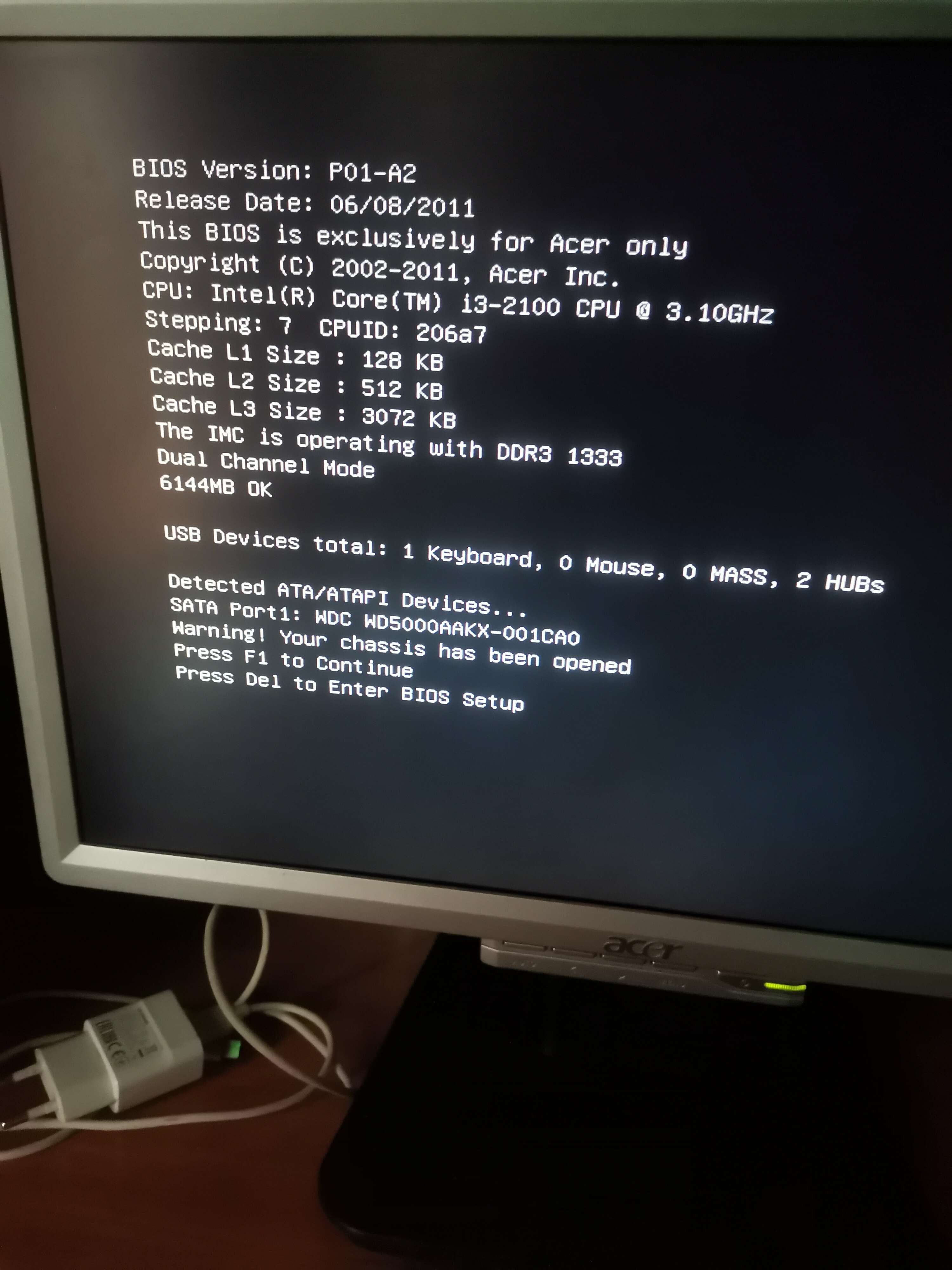

starostinbenis755, Новосибирск
Acer ASPIRE M1470
Чо делать? Нажал F1 начал загружаца на логотипе завис
