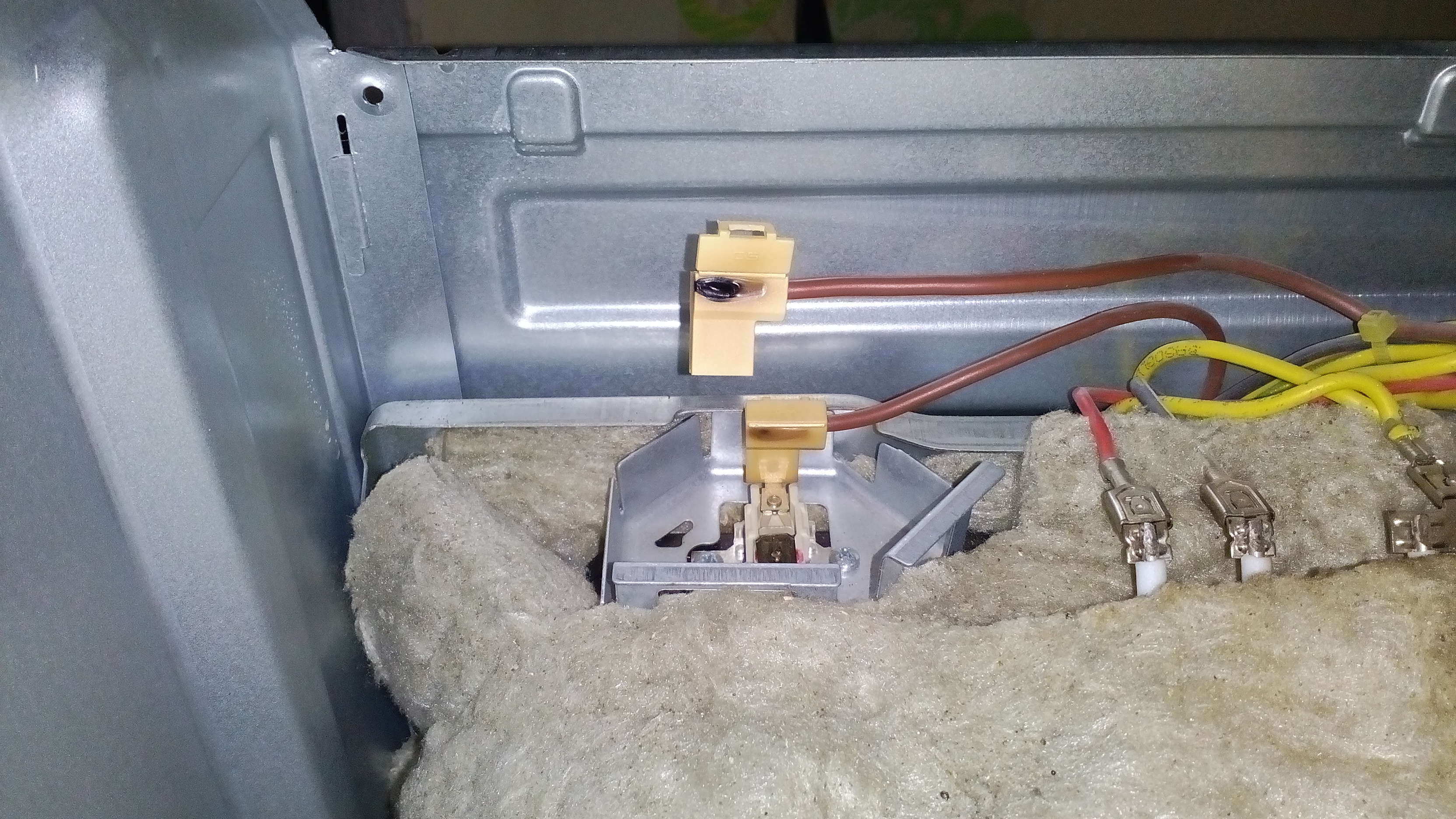

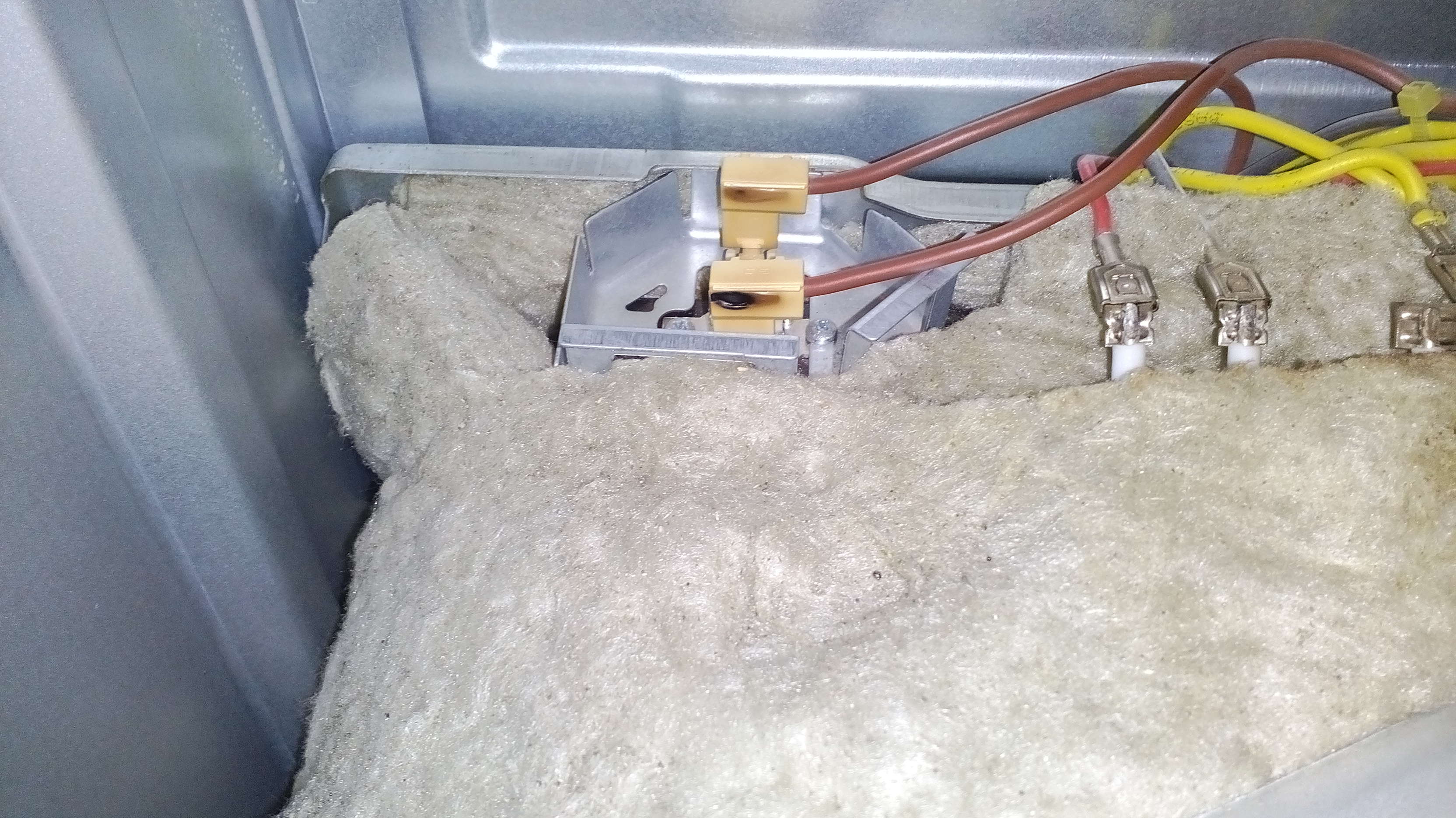

Обнаружил прогар на клемах духового шкафа.
Нужно ли их менять и что можно вообще сделать с ними?
Спасибо!
Beko OIE 24300 B Beko OIE 24300 B
Гуру, Ответы: 130672, Оценили: 12590 раз
Снять и поджать разъемы и хорошо зачистить (причина плохой контакт), при необходимости заменить
User_r117674, Томск
Спасибо! Всё заработало,заменил клемы уже во всю пользуемся))
