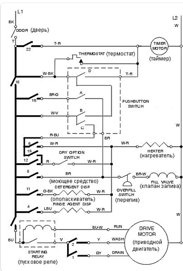

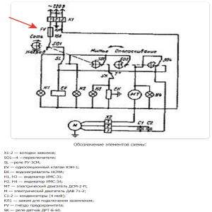

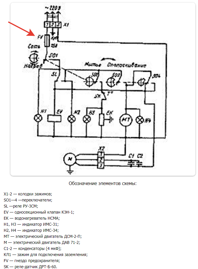

Добрый вечер! Был скачек напряжения в доме до 380В, отгорел нуль. Перестала работать посудомоечная машина Indesit DIS14 TYPE DWS-DEA 602S. Возможно, перегорел вводной предохранитель 13А. Не могу найти эл.схему к машинке. Подскажите, пожалуйста, где "копать" мне? Заранее благодарю, Алекс!
2 0
Indesit DIS 14 Indesit DIS 14
схема посудомойки (силовая) предохранитель находится на входе (отмечен стрелкой)
