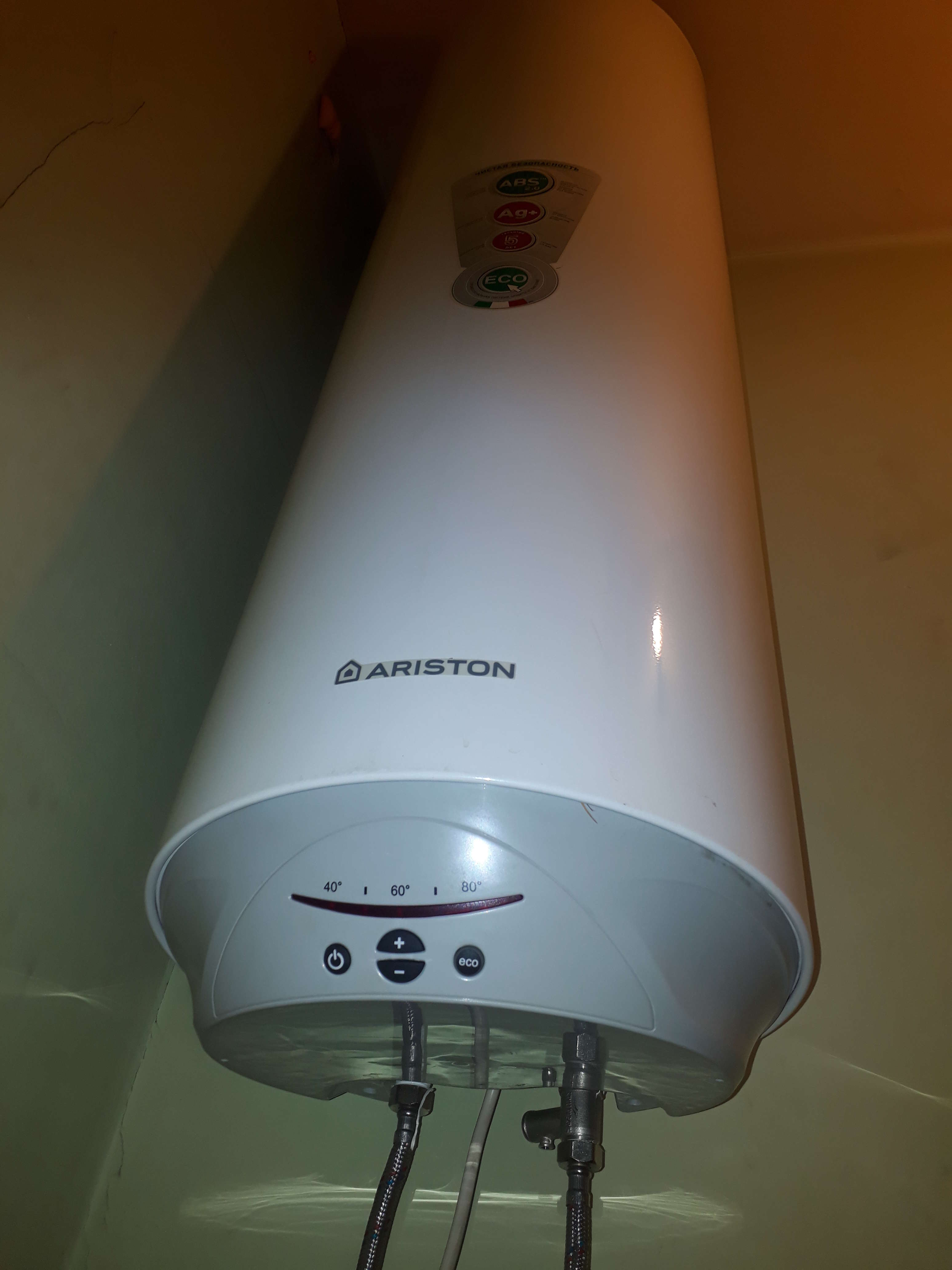

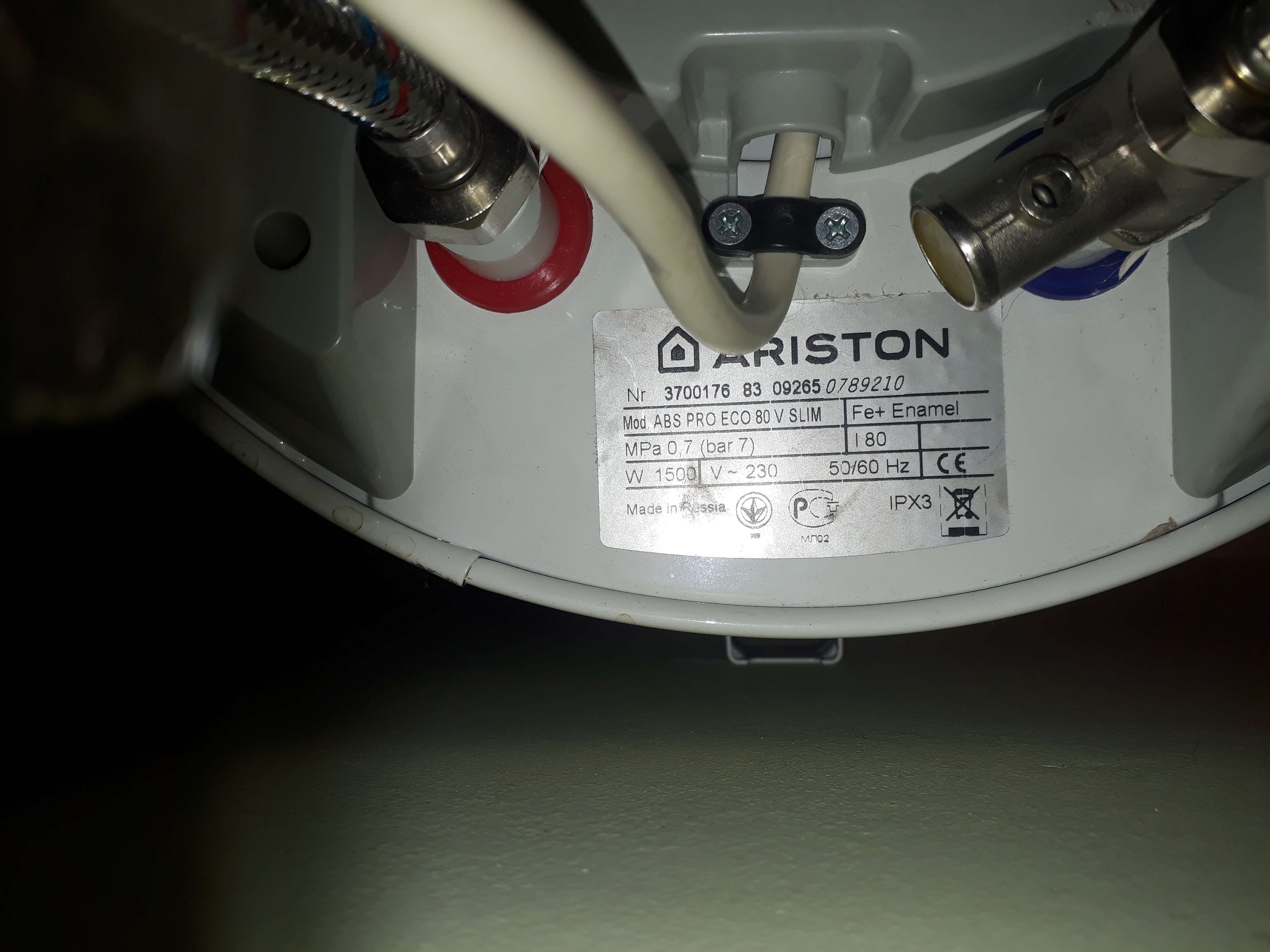

День добрый ! Подскажите причину, Аристон (ABS PRO ECO 80v SLIM) накапительный 80л. набирает примерно 2л. воды и все, вода бежит просто, как проточный, нагреватель новый, но гарантия уже кончилась больше 5-ти лет стоял в коробке в квартире .

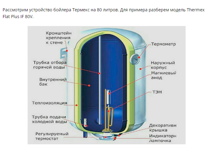

конечно должен наполнятся полный он у вас наполнен уже, устройство бака на примере термекса
