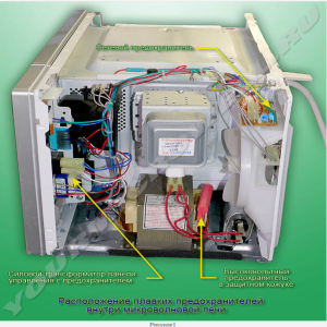

Как быть увереным, что при ремонте мне не скажут, что в микроволновке сгорел магнитрон, при том, что там сгорел высоковольтный предохранитель?
Проверьте тогда высоковольтный предохранитель, находится в футляре, сначала отключите от сети из розетки и разрядить высоковольтный конденсатор
