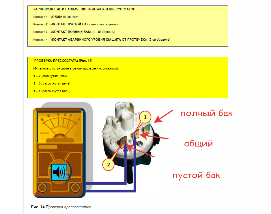

Как подключить пресостат в машинке CANDY CS125TXT.ru. Там три провода: красный, синий, жёлтый. Куда, к какой клейме на пресостате - я не знаю.
Гуру, Ответы: 130290, Оценили: 12578 раз
А почему не сфотографировали или зарисовали контакты при разборке ?теперь вам нужно найти с помощью прозвонки или тестера, общий провод (1) и (2) должны быть постоянно замкнуты, остается включить машину , все подключить воду, слив , электричество и методом тыка искать и как машина будет себя вести (наполнение бака ) и (остановка наполнения воды в баке) при условии что вы не крутили регулировки на пресостате и трубка подключена герметично
