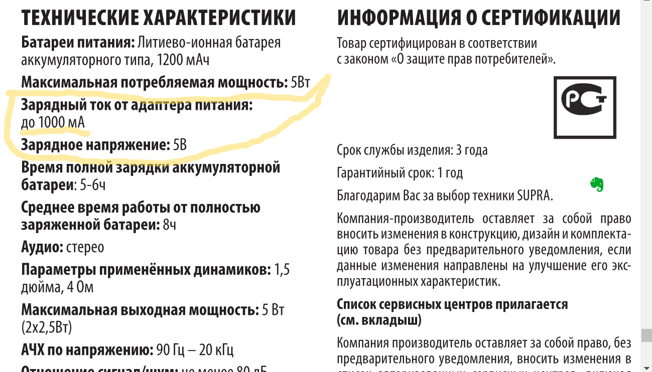

1. Да, возможна работа прибора при питании от компьютера через USB http://mcgrp.ru/files/viewer/63097/5
2. Производитель рекомендует использовать зарядное устройство с током 300mA, при этом время зарядки должно быть не более 4х часов. Можно попробовать использовать зарядку на 500mA, НО возможны последствия - как быстрый износ аккумулятора. При зарядке 500mA время зарядки должно составлять 2.5часа. http://mcgrp.ru/files/viewer/63097/7
Игорь Смирнов 2 года назад
