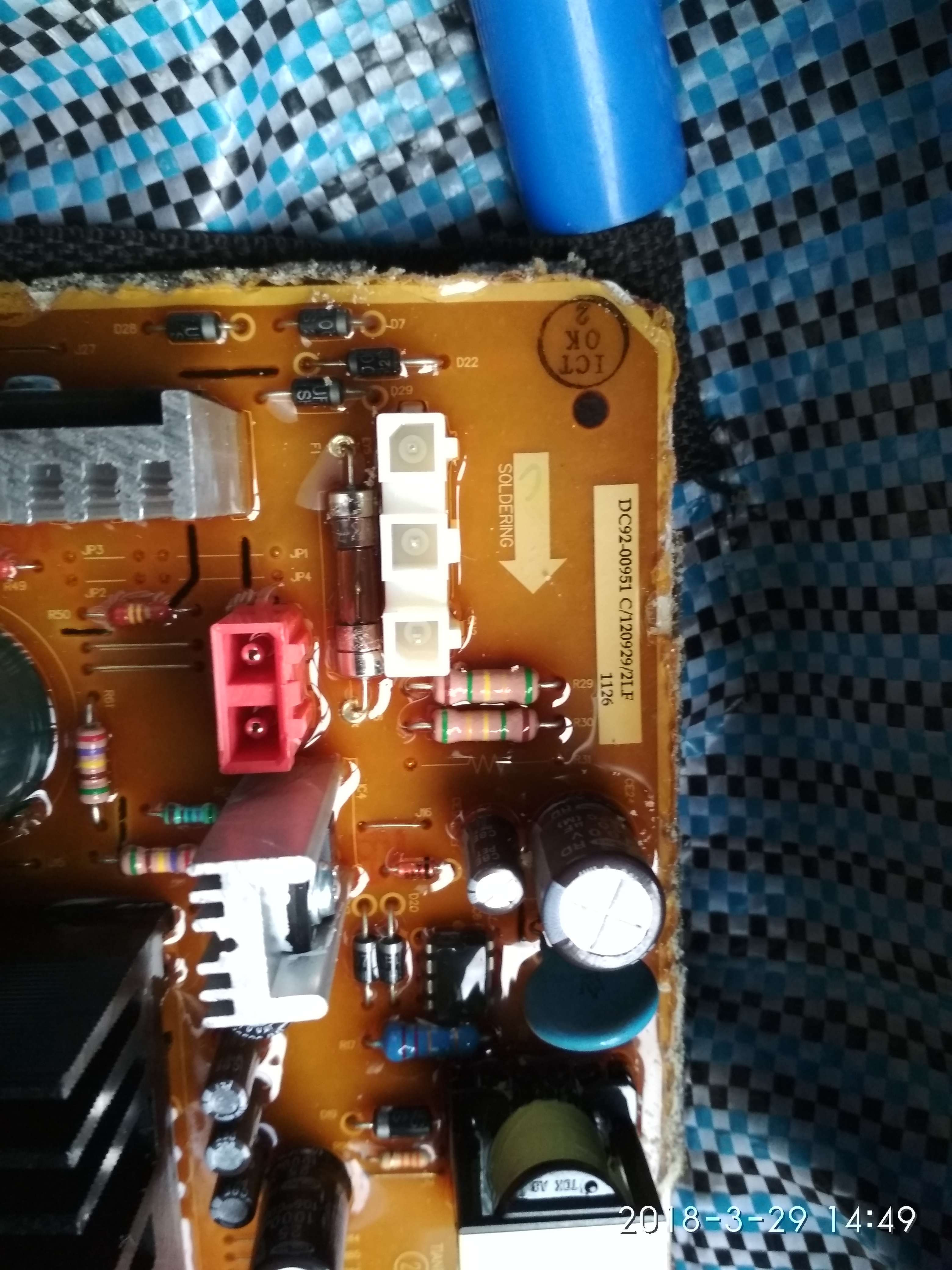

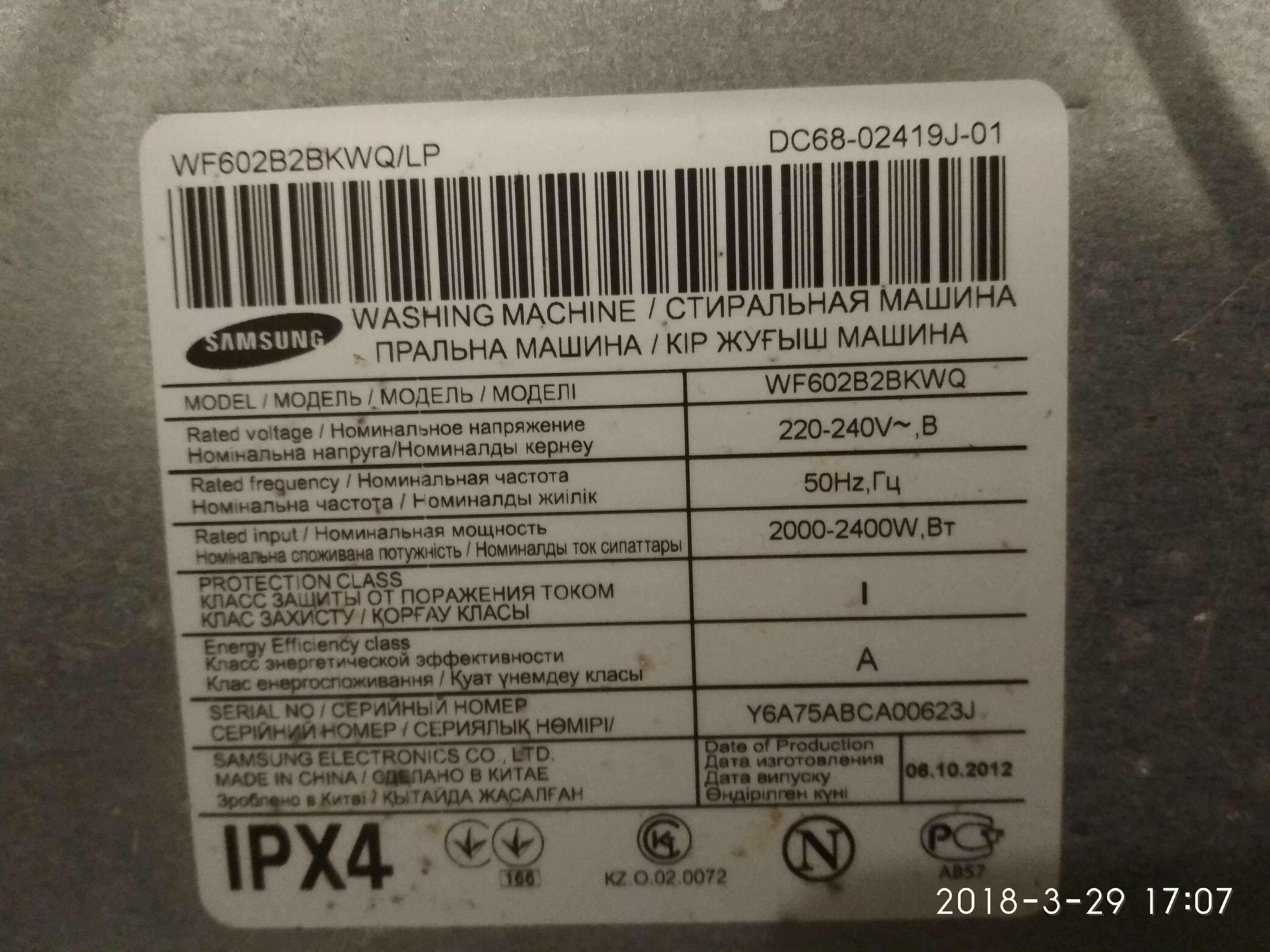

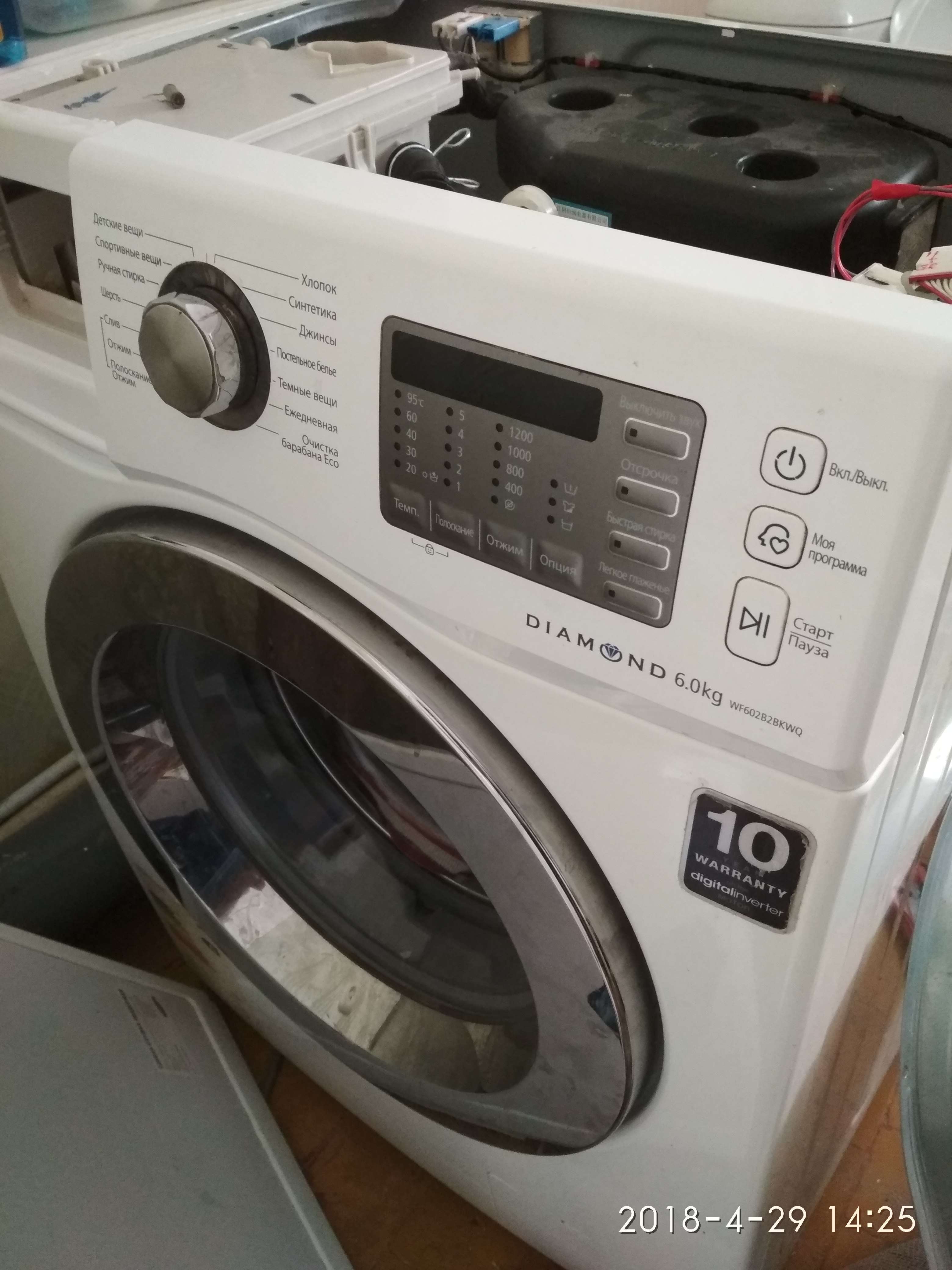

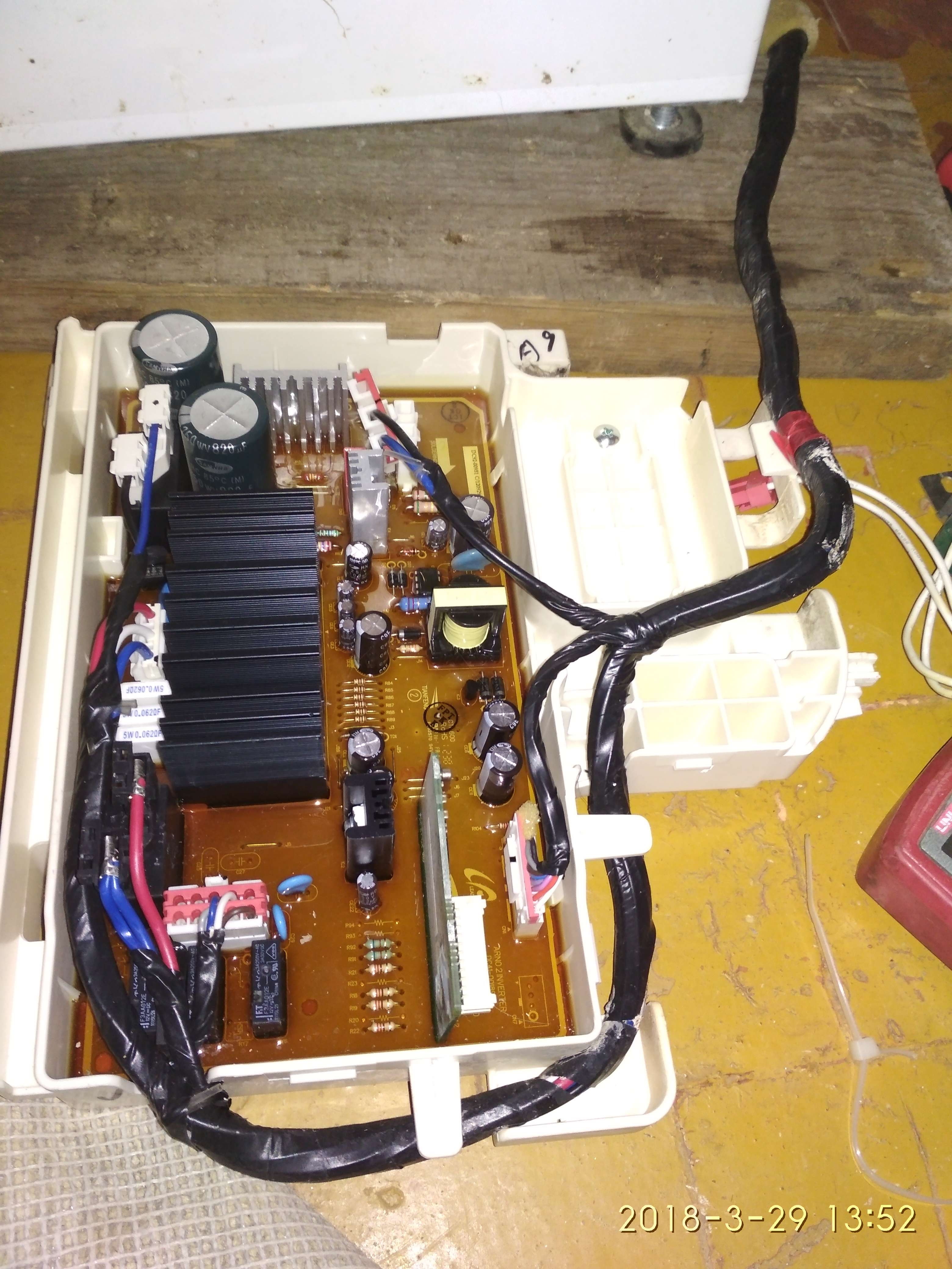

Подскажите, пожалуйста, машинка Самсунг, марка на фото. Не греет воду ни на одном режиме. Если стоит режим с нагревом, то выдает ошибку "НЕ1". Расшифровку нашел, померил, нет питания на тэн с блока управления. Датчик температуры без воды показывает 14 к.ом тэн 27 ом.на корпус бесконечность. Реле тэна рабочее, проверил. Смотрел под увеличительным стеклом, командоаппарат и блок управления без косяков. Помогите, куда копать, не могу нигде найти электрических схем на данную модель.

Да сопротивление датчика при комнат. температуре норма, Тена тоже , на корпус тоже. Ошибка НЕ1---неисправен Тен нагрева воды, проверить дорожки на плате к самому реле (возможно окисление или плохой пропай)

Дорожки проверю. Но их уже проверял мастер который попытался отремонтировать ее. В общем реле включения тэна заменил. Сказал электронный блок проверили на стенде типо должен заработать. Но увы. Пробовал начать искать от термодатчика, от него идёт красный и белый. Белый сразу на электронную внешнюю панель (командоаппарат) красный на средний контакт (пресостат 3 контактный ) и с него же на командоаппарат. А с него теме же цветами вместе с другими проводами на колодку эл.модуля рядом с процом.

Проверить связь между платой и пресостатом(Тен не станет включатся если в баке нет воды) и проверить связь плата---Тен, если провода звонятся тогда проверить питание приходящее на Тен, если напруга не приходит и провода целые тогда копать плату и еще один совет попробуйте поставить стирку и проверить как наполняется бак (уровень , слив)температуру стирки при этом самую минимальную (какую ошибку выкинет на дисплее), при прозвоне проводов отключайте разъемы на плате управления на всякий случай(для надежности перед этим сфотографировать все подключения)

Ок. Цепь Питания на тэн отдельно звонится, напруги нет. программа ежедневная стирка и ещё какая то проходит вся без ошибок. Если установлена темп. Выше сорока выдает HE1

Это однозначно плата управления, нужен электронщик

Спасибо за совет. Видать больше ни чего не остаётся, питание на реле включающее тэн не идёт. Дорожка от реле ведет пряпо к платке с мозгами. ( Замерял на ходу, 20 30 и 40 минут от начала стирки) (

На плате скорее всего реле вкл Тена (если есть) может стоять симистор (ключ) включения Тена , нужен электронщик
