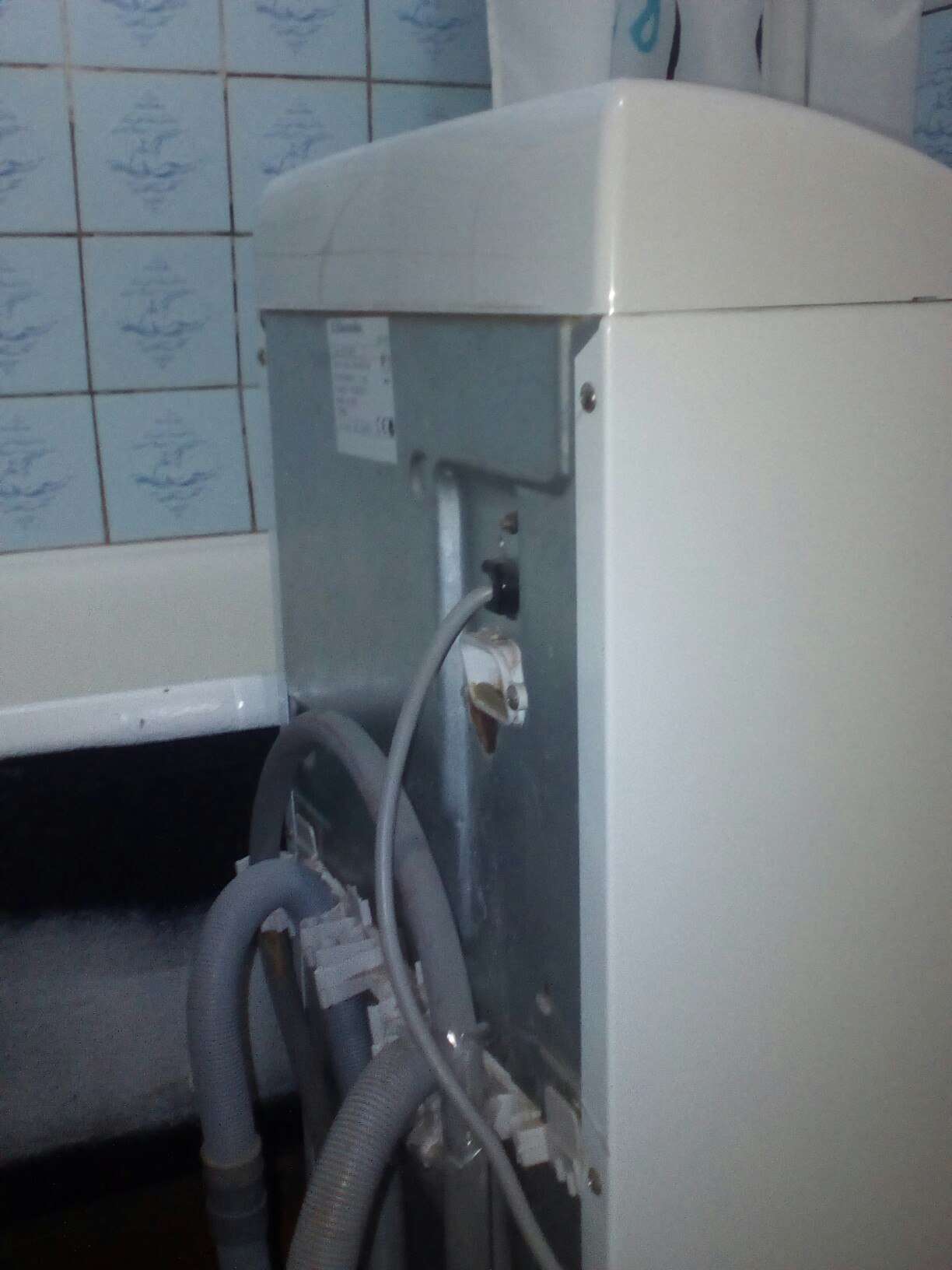

Для чего прямоугольное отверстие на задней стенке EWT825? Через него идет небольшая протечка на пол при заливке воды в бак.

Выложете фото, возможно это технологическое отверстие, а протечка идет из отделения для порошка. Там есть еще входы кроме тех к которым подключены шланги они используются в других модификациях стиральных машин.

Electrolux EWT825
Подлепил немного пластилина,стало меньше протекать.

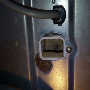

Electrolux EWT825
Пластилин не сильно помог,возможно протекает под обрамлением отверстия.

ну для этих целей лучше на пластилин а герметик использовать, само собой надо высушить для начала потом прогерметить

Согласен герметик лучше,это я так-проверить принцип и возможность устранения протечки.Это отверстие можно вообще заглушить,залить силиконом или запечатать резиновой пробкой(на клей) но неизвестно для чего нужно это отверстие,а то можно навредить машине(например залить электронную часть вытекаюшей водой).
