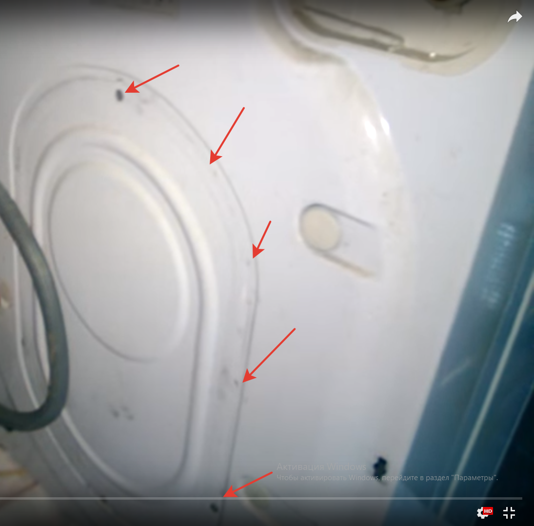

Вопрос: можно ли без вреда снять заднюю крышку машинки? Там при покупке должны быть наборы болтов для переноски с гайками, в пакетиках?
Чтобы снять крышку нужно открутить два самореза расположенные с торца чуть ниже крышки, сместить назад на 2--
Indesit WGD 834 T
5 см в горизонтальном направлении
Indesit WGD 834 T
снять заднюю крышку открутив саморезы по периметру
