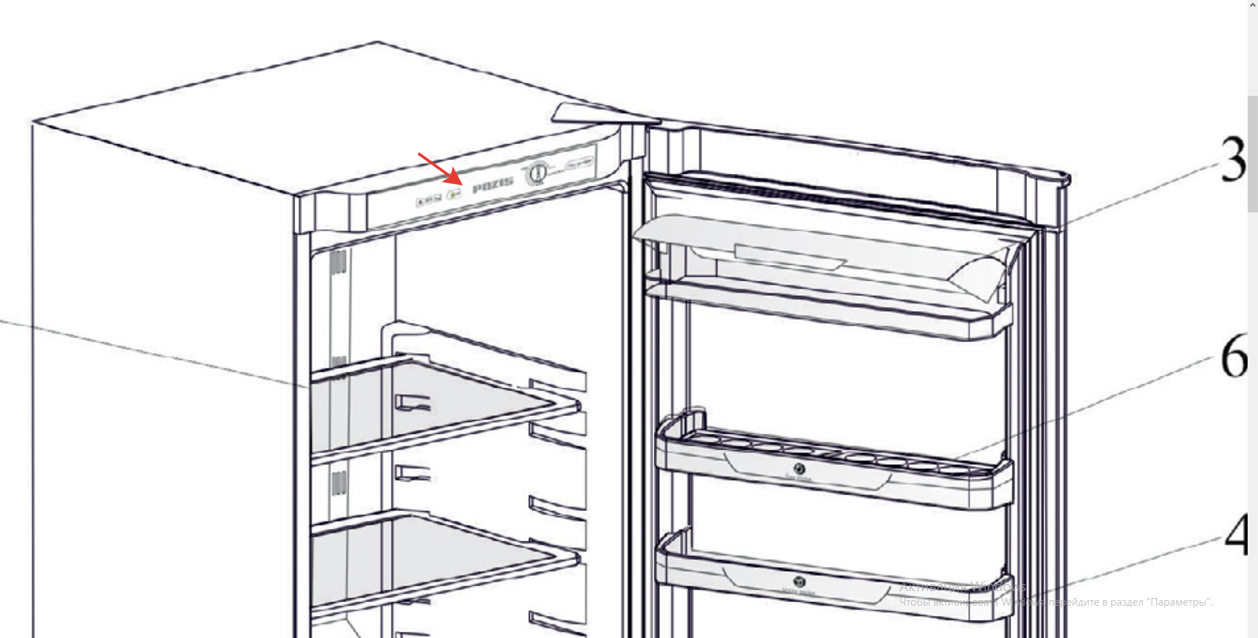

Холодильник Pozis 172 - не отключается свет при закрытой двери. Почему?
Гуру, Ответы: 129360, Оценили: 12532 раз
Pozis RK FNF-172
в верхней части в районе панели управления находится кнопочка(указано стрелкой), понажимать на нее многократно свет внутри камеры должен отключатся, если не выключается тогда нужно снимать панель и менять выключатель

User_r153959, Москва
Нет там никакой кнопочки. Кнопочка называется концевикоми его там тоже нет
