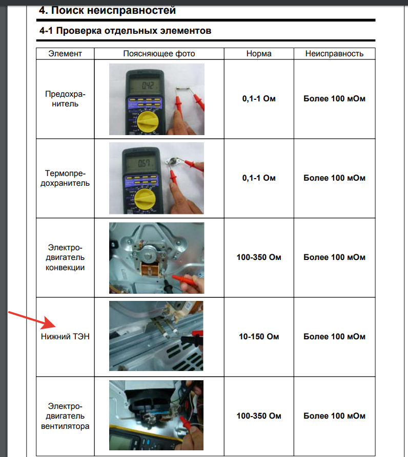

Тут нужно тестером прозвонить на внутреннее сопротивление и на корпус, проверить напряжение на входе в духовку(какое подключение 220\380 вольт) и на самом тене (на выводах) сопротивление Тена 10--150 ом в зависимости от мощности
