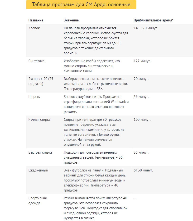

Добрый день, машинка Ардо S1000х стирает очень долго, около двух часов, время стирки в паспорте не указано ни для одного режима. Сколько должна стирать машинка в режиме "Короткая стирка"? Может у моей машинки что-то с электроникой? Спасибо.

среднее время стирки, если время стирки завышено, проверить чистоту фильтров залива и слива воды , давление в водопроводе (долго сливает и наливает воду), также проверить нагрев воды(если вода не нагревается то стирать будет бесконечно)
