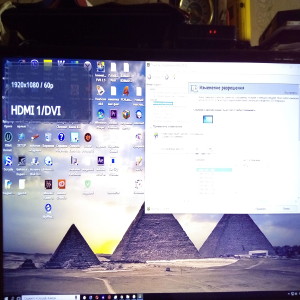

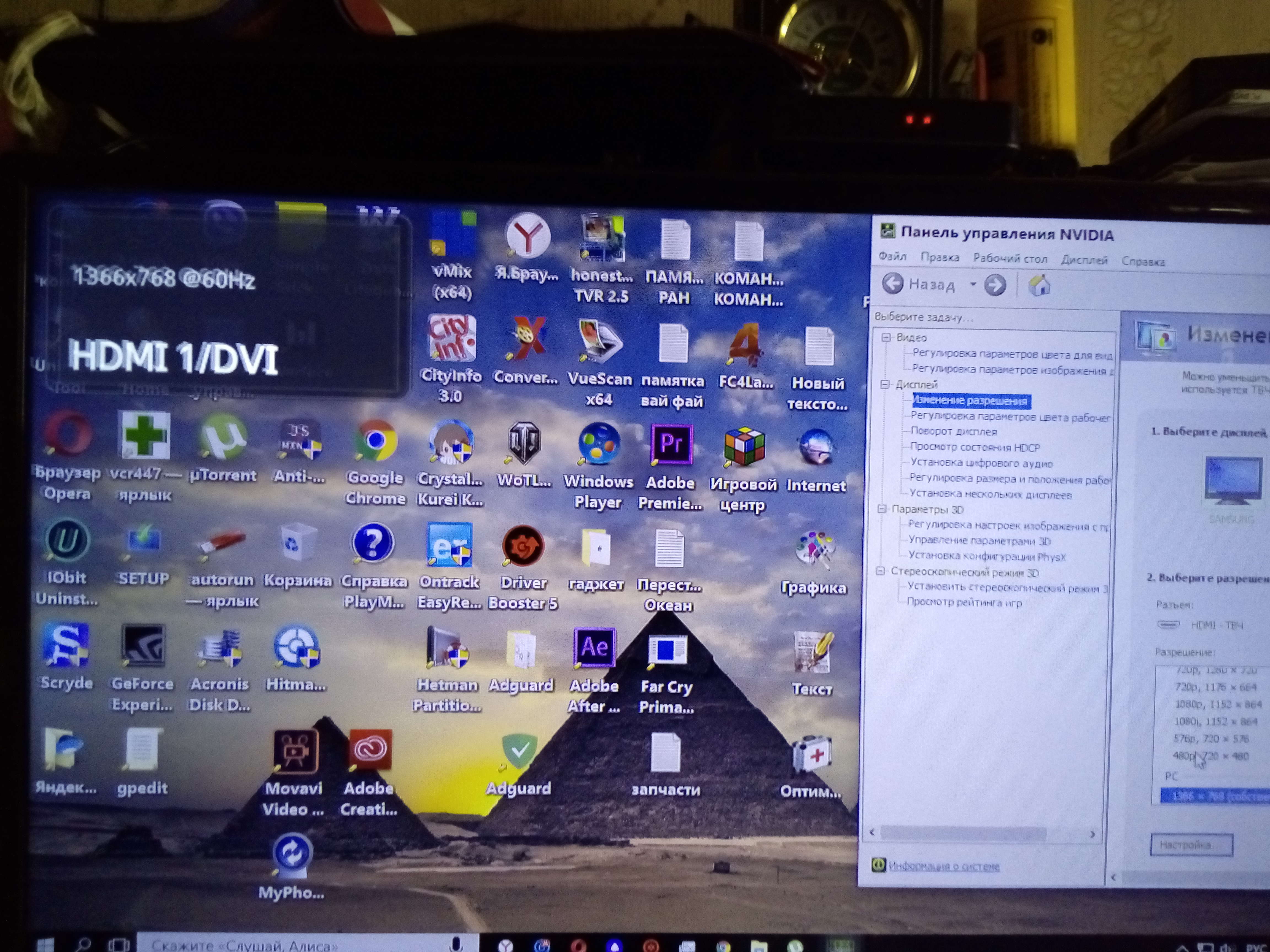

единственным монитором иногда переключаю как телевизор Разрешение переключаю на панели управления видеокарты и разрешение четко меняетьсяна фул HD значки на экране становяться заметно меньше и четкость возрастает
Samsung UE32 EH4000W Samsung UE32 EH4000W
На компе стоит вин 10 карточка нвидиа старенькая GTS450 на 2 гигаНу вот как то так

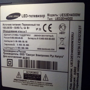

ну вот фото с задней стенки наклейки

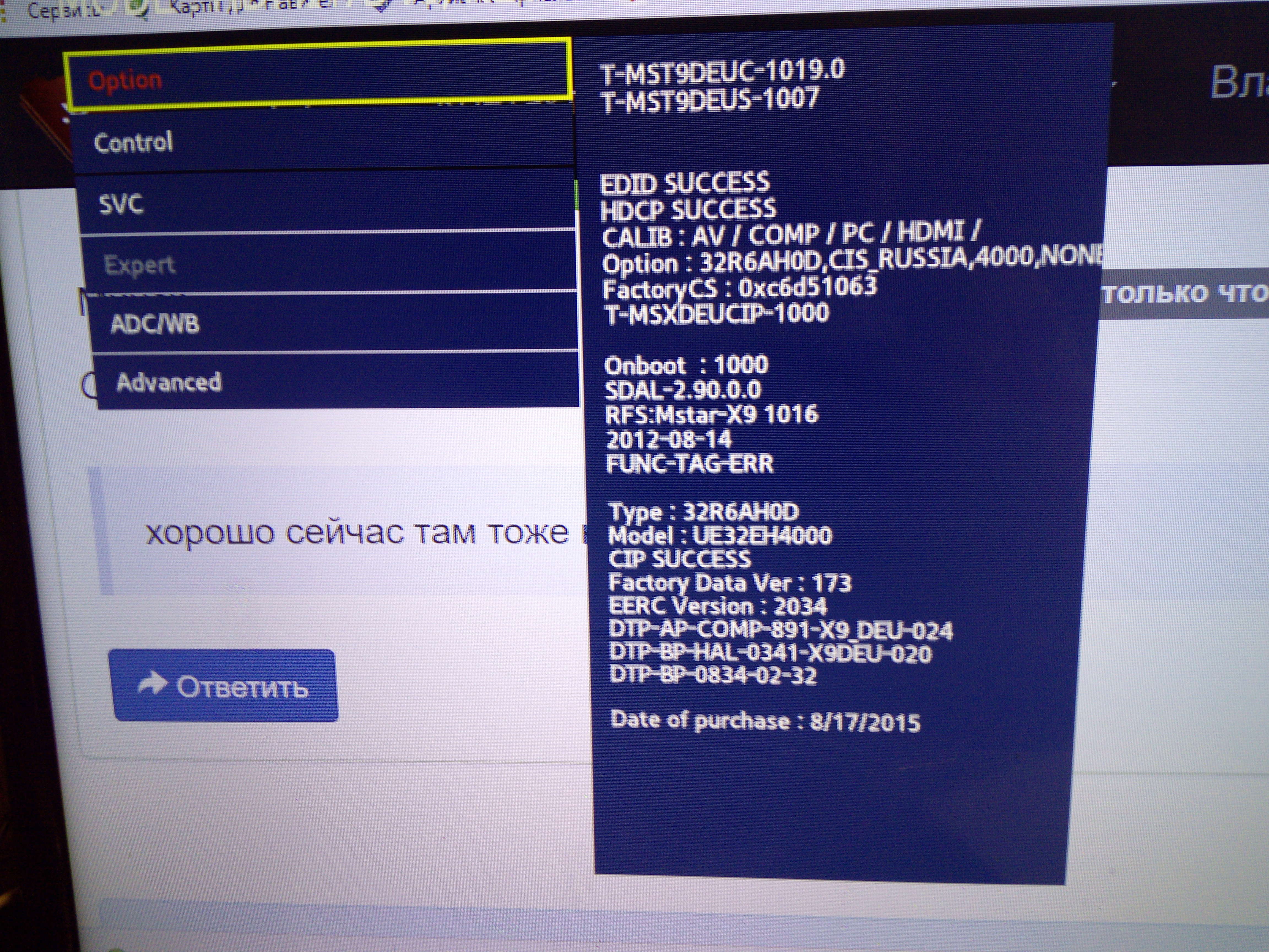

Хотелось бы все таки на снимок сервисного меню посмотреть
Владимир, Минск
Новичок, Ответы: 8, Оценили: 0 раз
хорошо сейчас там тоже написано 4000
Владимир, Минск
вот оно

вот оно сервисное

Ну все ясно.. процессор вашего телевизора так качественно масштабирует картинку, можно даже больше пробовать разрешение ставить
