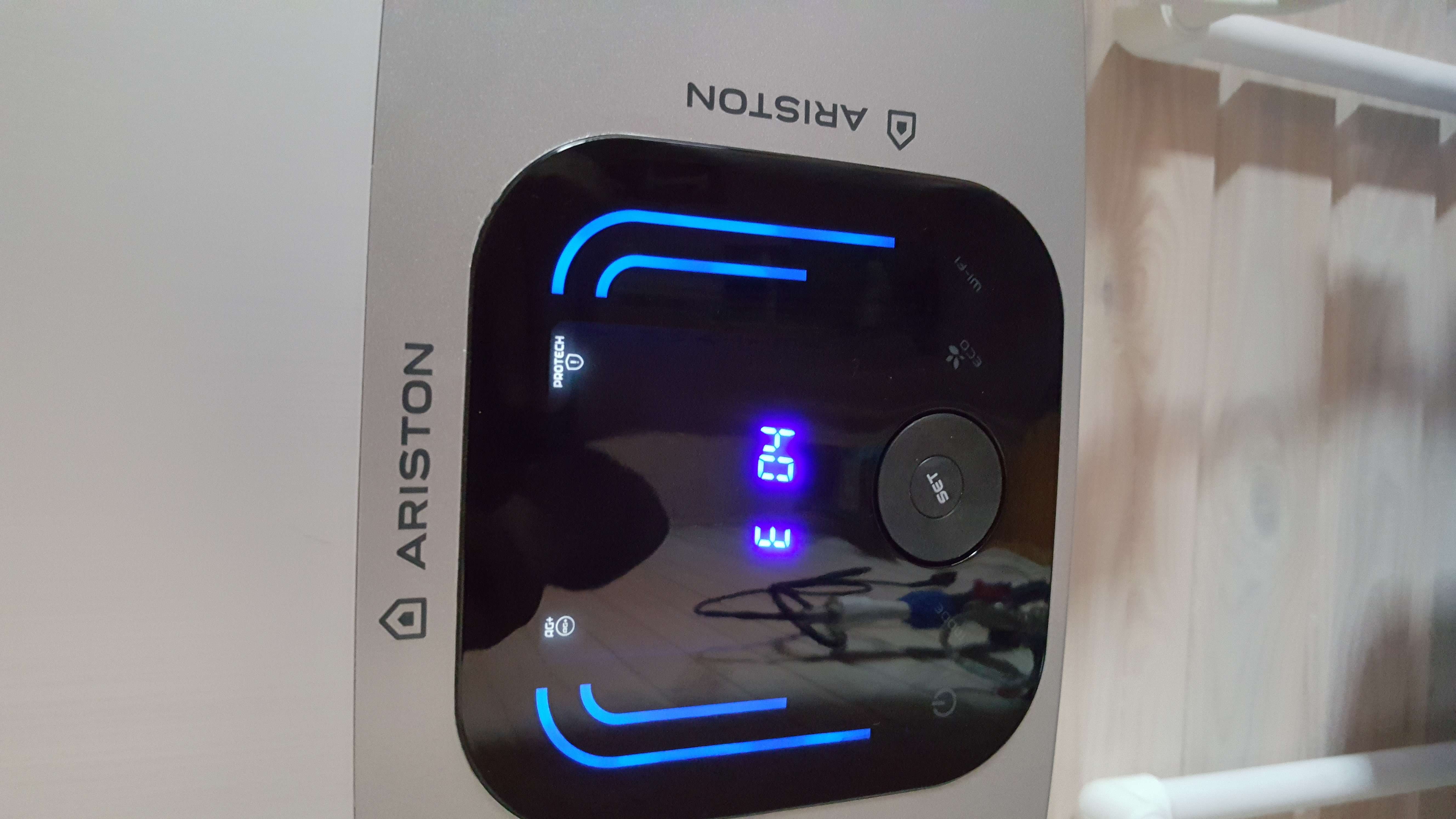

Добрый день. Установил водонагреватель. После включения, через пол минуты высвечивается ошибка "Е04". Перезапускаю - результат прежний.
Ariston ABS VLS EVO WI-FI 80
Ответы 3
Гуру, Ответы: 130570, Оценили: 12589 раз
Ошибка Е04--температура воды поднялась выше 90 градусов, неисправен термостат

Новичок, Ответы: 2, Оценили: 2 раз
Ошибка платы. Замена в сервисном центре.
