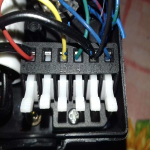

Как подключить питание 220? Циркуляционный насос Калибр НЦ-15/6.

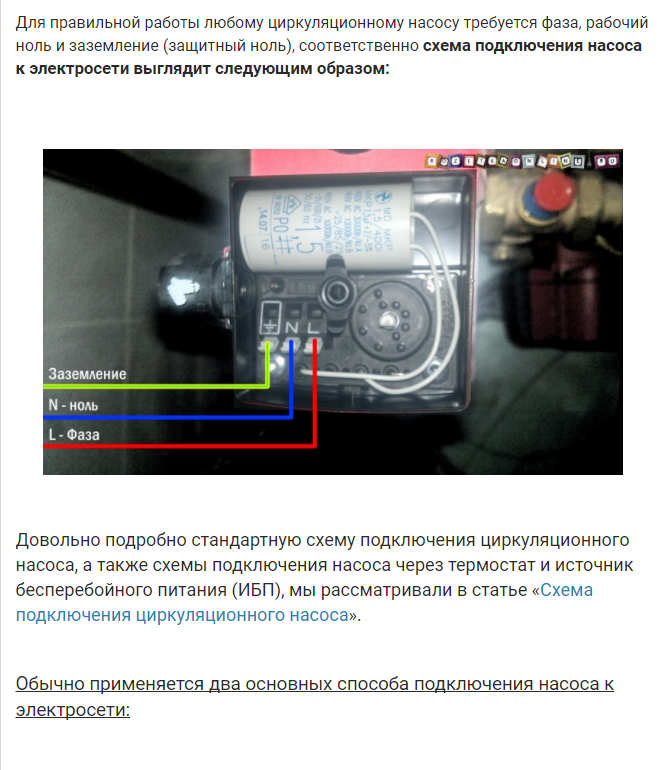

Смотрите схему L----фаза, N --ноль, ниже заземление https://mcgrp.ru/files/viewer/268370/1

На нем 6 клем ( 1C2 N L5 4 3C1 2 ) одна из них свободна тоесть под буквой N подключал к N и L5 и он молчит признаков работы нет!

N L5 подключайте

Сдалал так все работает
