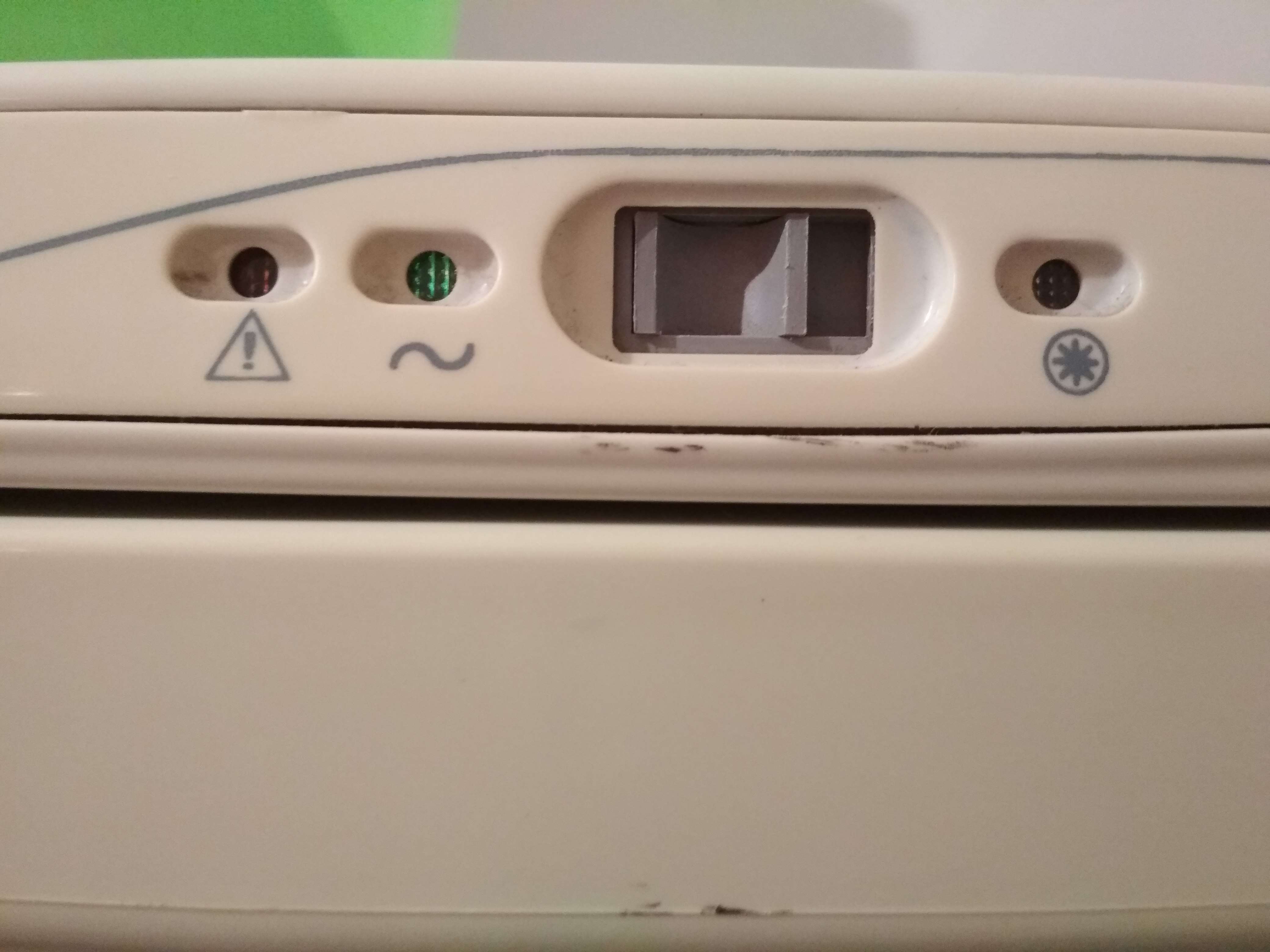

Долго не пользовались камерой, стояла отключена от сети, сейчас включили - работает, не останавливается. Сколько по времени она может набирать температуру, чтобы отключиться?

Если включен переключатель в положение ЗАМОРОЗКА то будет работать пока не наберет температур (горит оранжевый индикатор) https://mcgrp.ru/files/viewer/29925/5

Сейчас вот так горит только зеленая остальные погасшиеи перестал работать это норм?

Да это нормально включен режим хранения , компрессор будет поддерживать установленную температуру https://mcgrp.ru/files/viewer/29925/5

Большое спасибоNord ДМ-155-3-010
