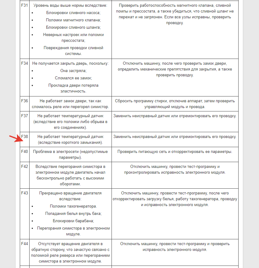

Из вашего вопроса понял только ошибка 38--- это неисправен датчик температуры, а что вы понимаете под (взвешиванием белья) мне неясно, поточнее сформулируйте свой вопрос

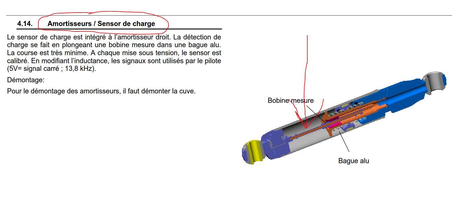

данная стиральная машина взвешивает белье перед стиркой для дозации порошка и воды и, как оказалось барахлил именно датчик взвешивания, расположенный в одном из амортизаторов стиралки, т.е. ошибка 38 указывает именно на ошибку взвешивания в этой модели

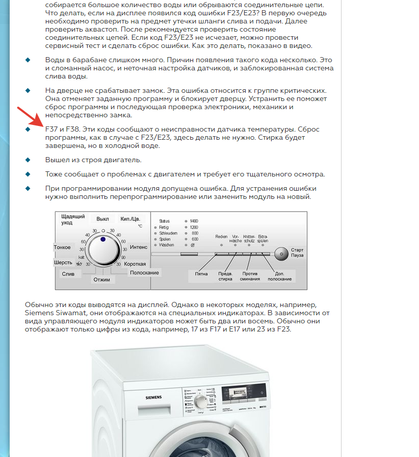

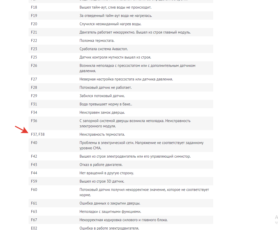

Глупости , взвешивает белье пресостат(датчик уровня в баке), вы мне написали номер ошибки , смотрите ответ(указано стрелкой) где в инструкции написана расшифровка ошибки я не нашел, если бы каждый производитель печатал расшифровки кодов ошибок тогда бумаги бы не хватило, у SIEMENS --- ошибок 67

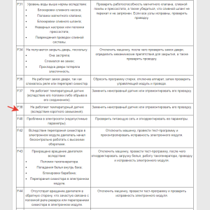

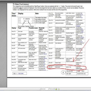

спасибо за развернутый ответ, но я повторюсь что в данной модели взвешивает белье датчик, расположенный в правом амортизаторе, и ошибка 38 указывает на неисправность этого датчика, вот сервисная инструкция с кодами ошибок и сам амортизатор с датчиком, правда на русском не нашел, но там все и так ясно
