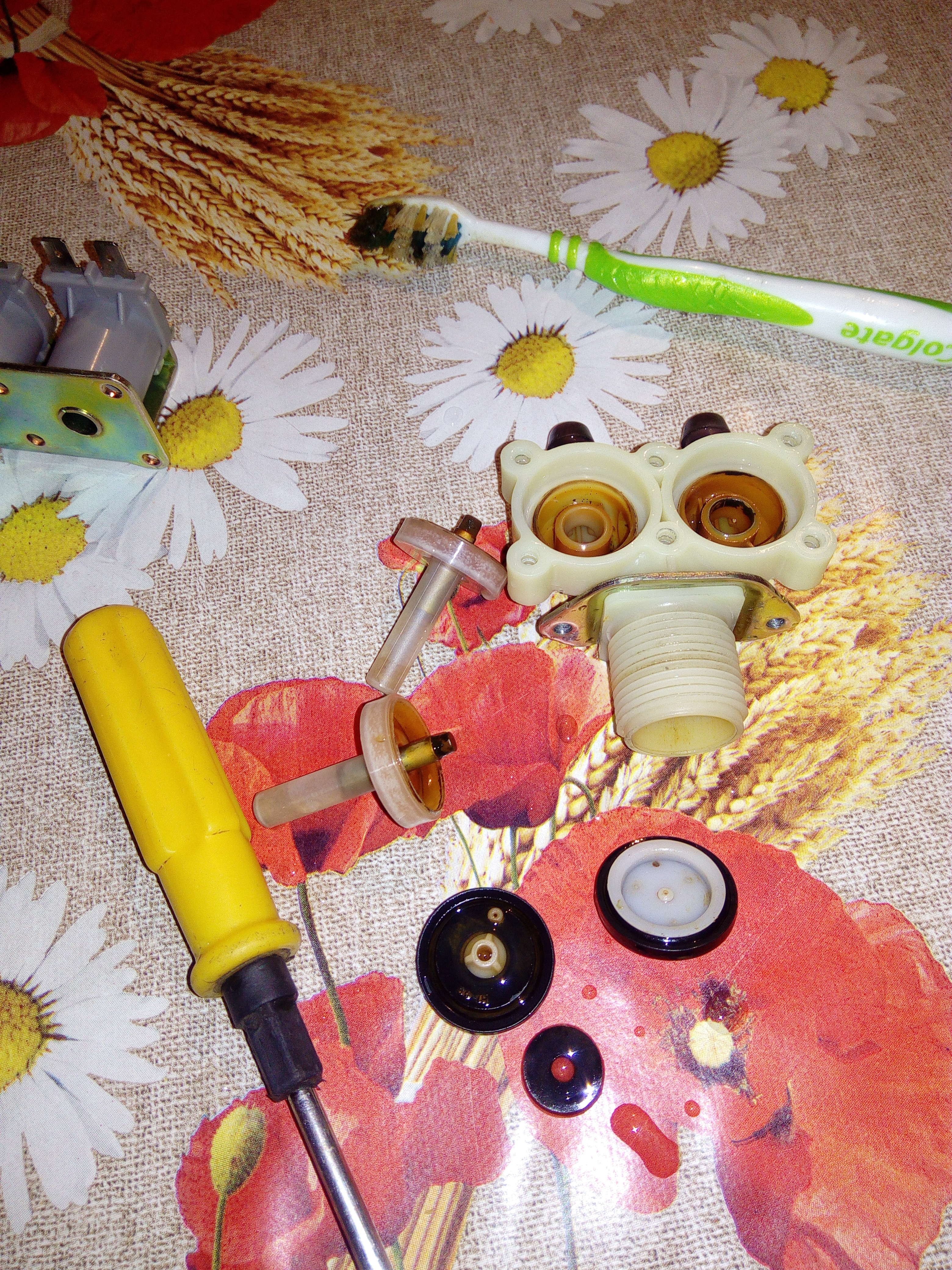

Привет! Машинка постоянно набирает воду, приходится сидеть и перекрывать кран подачи воды. В чем причина, что капнуть?

Запал клапан налива воды, это может быть механическая поломка или электрическая(неисправность модуля управления), в случае если машина сразу сливает воду без включения помпы тогда смотрите установку шланга слива воды конец шланга должен находится на уровне 60--100 см от уровня пола (в этом случае происходит самослив)

Значит панель или клапан,Спасибо.буду смотреть..Насос заменил,сливает нормально,а вот набор воды,буду смотреть.

видео по ремонту клапана налива воды

Клапан помыл,установил,но воду все равно подает постоянно.Значит в панели управления прозванивать цепь?

Если питание на них приходит без запуска стирки тогда да смотрите плату один из симисторов коротнул и включен постоянно, в этом случае нужен электронщик

при выкл машинке открываю кран и вода текет..электронщик в помощь?

если при полностью выключенной машине клапана не держат тогда либо сильное давление в водопроводе либо менять клапана, если вы включили машину и на клапан сразу пришло питание тогда смотрите плату управления а конкретно (симистор)
