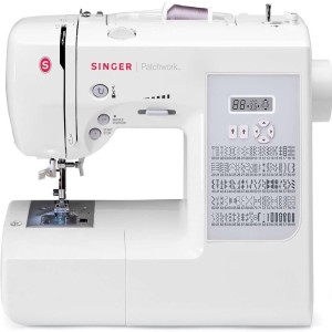

Добрый день! Швейная машина Sinqer 7285Q, новая (в работе 2 недели), перестала шить, в процессе работы - ошибка "Е1", не реагирует ни на какую кнопку. В инструкции расшифровки нет. Может у Вас есть коды ошибок? Что делать-то?
Гуру, Ответы: 130609, Оценили: 12590 раз
Посмотрите на рычаг, после намотки шпули не переведен рычаг влево
