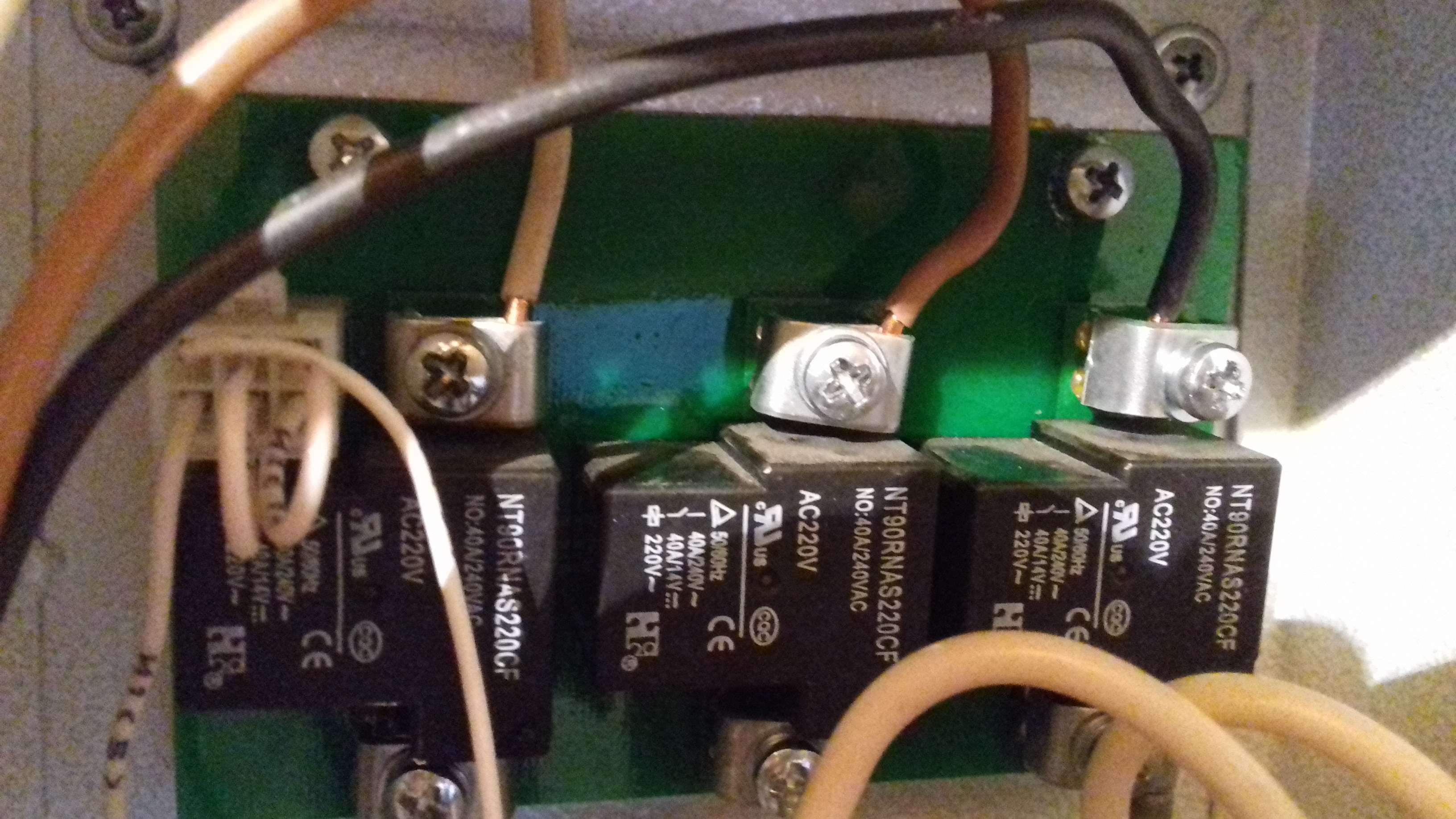

Заменил реле в ПУ Зота 6 кВт (трещала), при этом, подключил только датчик температуры воды, при включении загораются обе лампочки (зеленая, красная), но ТЭНы не греют, причем, ток на входе в реле есть, а на выходе в ТЭНы нет. Подскажите, пожалуйста, кто сталкивался с такой ситуацией, в чем причина?

Добрый день!
1. Датчик температуру воздуха необходимо подключить так ка без него схема будет работать не корректно. Если он Вами при эксплуатации не используется, то просто выставляйте температуру воздуха на max.
2. Проверьте подключение разъёма к плате с реле.
3. Проверьте при замене реле не повредили дорожки на плате.
Если не сложно, отпишитесь как ВЫ поменяли реле?

Реле заменил просто - ослабил контакты на входе и выходе, открутил 2 болта (сверху платы по краям), в обратном порядке установил новую. Вроде, ничего не задел и не повредил..

Я почему спросил про замену реле, у меня реле впаяны в плату и впаяны на совесь - мёртво. Выпаять просто не реально в домашних условиях.
Хотел ещё добавить, что если красная лампа горит, то сигнал на включение проходит и схема работает. Можно на разъёме на плате с реле проверить сигнал. Снять разъём и замерить тестером присутствеие напряжения.

Вадим, пришла дурная мысль. У вас реле стояли на какое напряжение, случайно не на 12В? А заменили не 220 В?

Сергей, покупал в точности такую-же:

Добрый день! Проверь величину напряжения в сети. Должно быть 220 В плюс/минус 10%. Если напряжение внорме, то может выйти из строя микросхема МОС3063 (белый прямоугольник с шестью контактами). Данная микросхема подаёт напряжение на обмотки реле.

Я их спокойно выпаял дома.Поменял местами первую с третьей,потому что первая накрылась

Может быть было проще силовые провода местами поменять?
