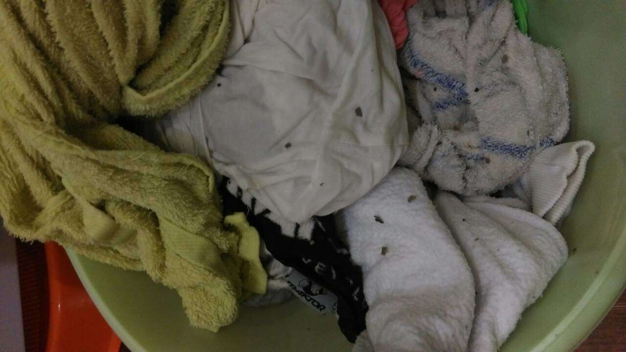

Машинка начинает пищать при стирке, все чаще и чаще, при этом не выдает ошибок, далее останавливается. Начинает работать после того, как включить отжим.
Что это может быть?

Дисплей ничего не показывает, как будто все в порядке. При стирке останавливается и стоит гул. Вчера после полоскания на белье были осадки в виде налипшей грязи.
