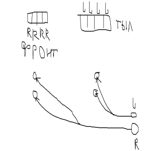

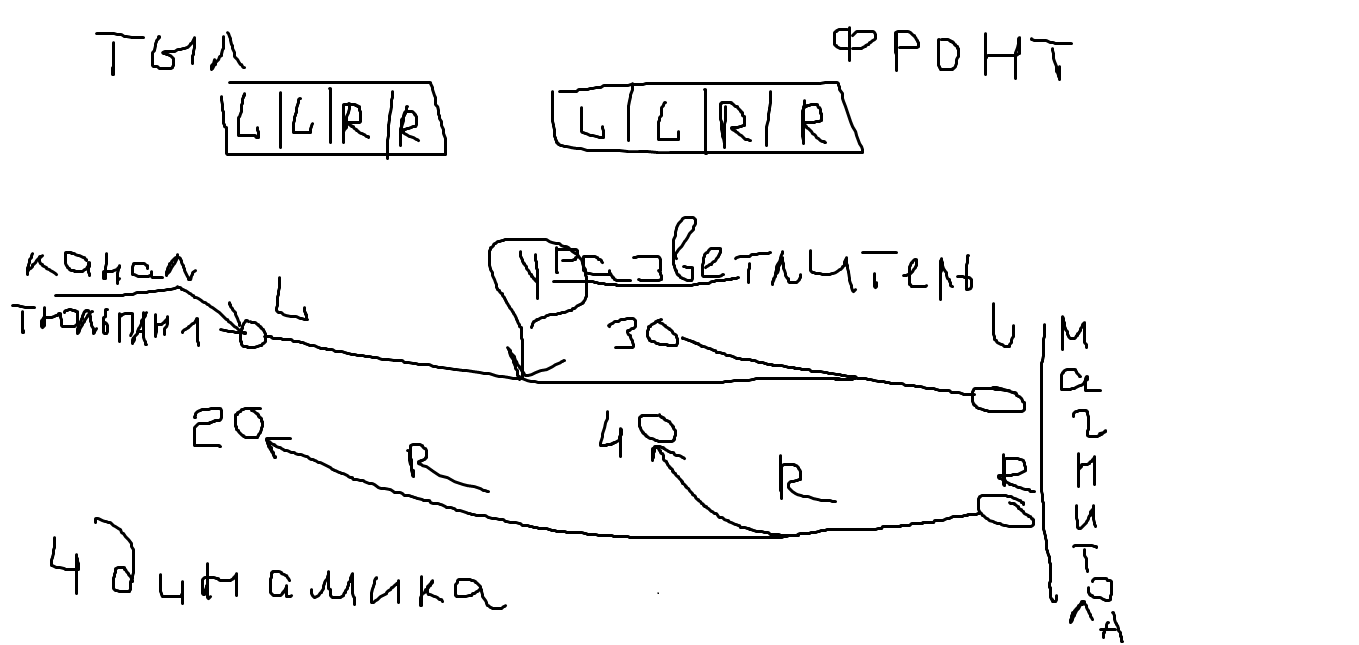

Хочу подключить 4 динамика к двухканальной магнитоле через усилитель. При подключении через разветвители (игрики) получается, что у меня баланс становится fader и наоборот, fader балансом (рис. 2). Вот и вопрос: можно подключать, как на рисунке 1? Чем мне это плачевным грозит? Тыл и фрон на рисунках нарисован не верно, но подключаю строго по инструкции.

Такое подключение (оба варианта) некорректно. Нагрузка становится по активному сопротивлению примерно в два раза меньше, что чревато выгоранием усилителя аппарата. Никаких игреков использовать нельзя. Попробуйте включить в ваши динамики последовательно по два в правую и левую цепи, при этом не забудьте про фазировку. Возможно громкость при этом слегка снизится, но усилитель будет работать без перегрузки.
