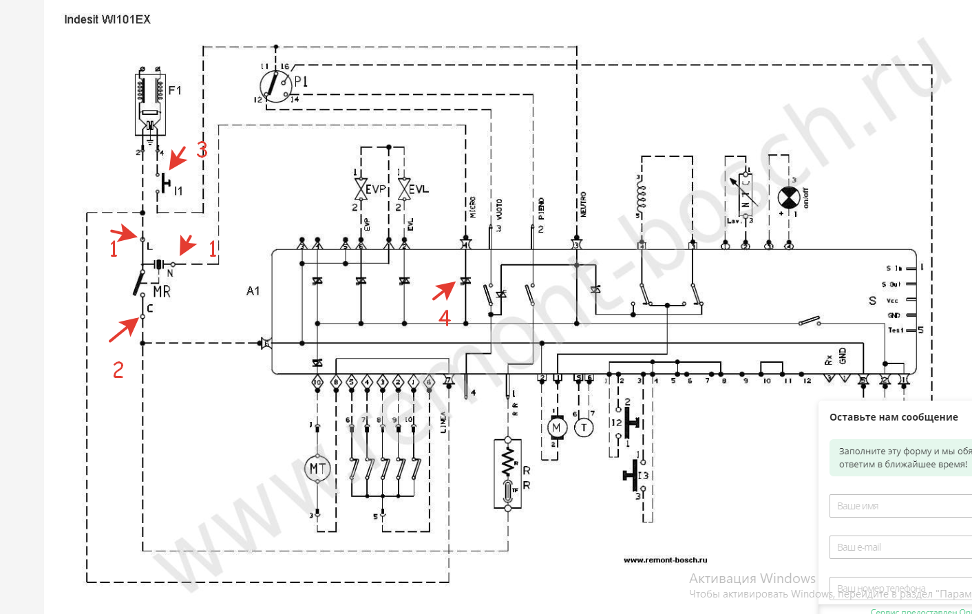

Ошибка "door". Почитал в интернете, заменил УБЛ. Теперь, при включении в сеть, блокирует замок и начинает программу самостоятельно. После завершения не снимает блокировку и висит время 00.00. Подскажите, что делать.
В вашем случае может быть несколько причин
1 Неправильно подключен УБЛ
2 Закорочен симистор (4) питание на замок сразу поступает
это схема не с вашей машины но принцип УБЛ у всех один(на контакты 1-1 приходит питание на таблетку и она замыкает контакт биметалла (питание попадает на 2 контакт) и далее в схему
3.Может быть замкнута постоянно кнопка включения машины (3) посмотреть ее контакты
